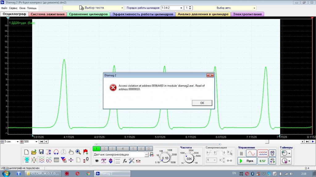

Сообщение AVTEL » 14 мар 2022, 10:33
Добрый вечер!
При попытке сохранить выделенный участок, вылезло сообщение об ошибке. Что с этим делать?
