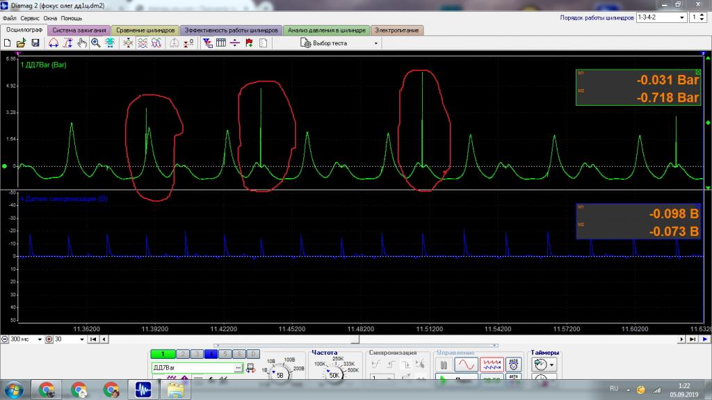

BOLGARIN писал(а):По ходу все таки мой датчик давления накрылся.Опять потери в минусе,и прокладки ставил разные и затягивал,не помогает.Вот файл тоже не понятный.И настройки чтот то сами по себе живут,в цсс перед началом смотрю настройки дпкв,-200,200.После съема осцилки -69,69.Не знаю что делать уже.
Помехи от искры мешают скрипту. Я думаю такое возможно.
Вполне логично - если включен авто диапазон.
