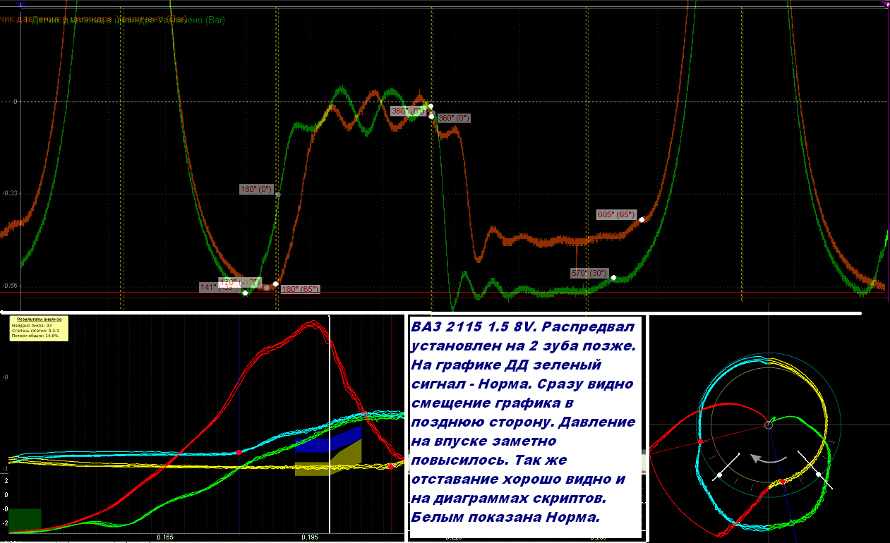

Ну да.... на 8-ми клапанниках головки с завода гавно полное. Собирают хрен знает с чего. С некондиции может. А потери как смотрел?? У меня что то вышло аж 38%. Или ты не по Шульгину?? ;)

Виталий проанализуруй смещение такт сжатия и такт рабочего хода относительно внешнего круга круговой диаграммы при больших потерях, у меня с писаниной туго.
Наиль, привет. Хорошо....чуть позже может соберем все в кучу. Пока надо собирать примеры, выявлять закономерности.... ;) . В твоем случае клапан прогорел от зависания клапанов в направляющих???

Всем привет. Наиль, в таком оформлении сойдет писанина теории?? :)
