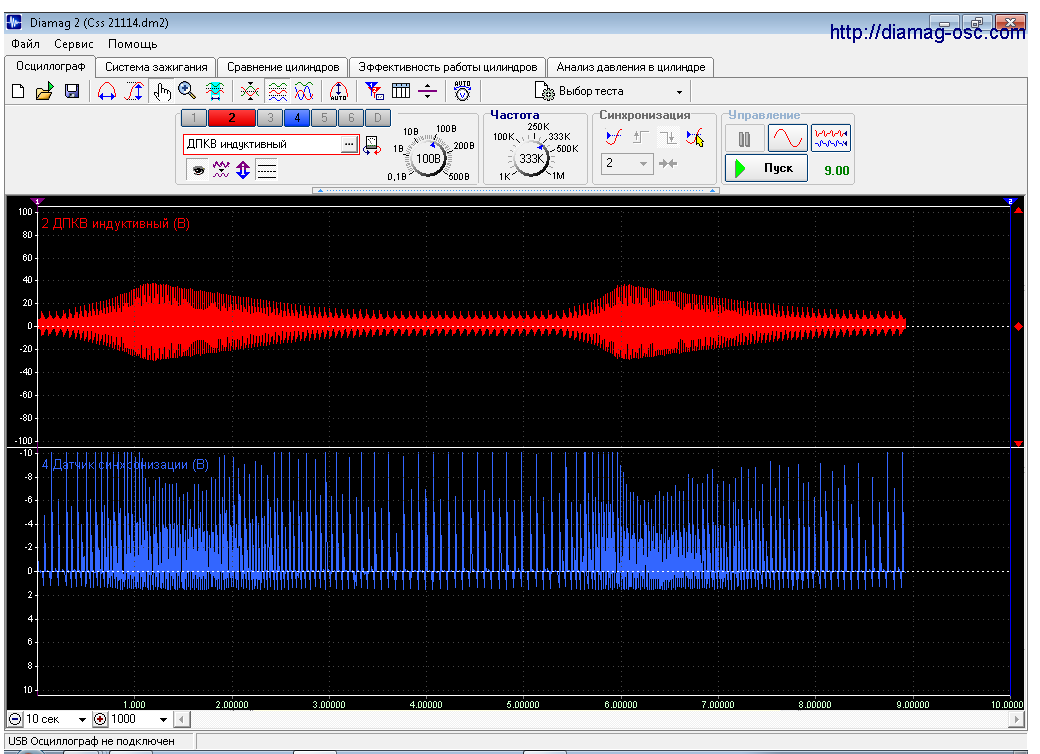

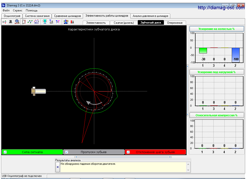

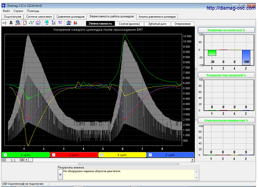

Сообщение sanya.map » 14 мар 2014, 00:08
Не могу загрузить осцилы.Вот ещё картинки Css Ваз 21114 не проходит тест.Перепробывал всё что писали и не писали,всё попрежнему.Буду танцевать с бубном сам.Если есть у кого мысли,пишите.Всем спасибо!

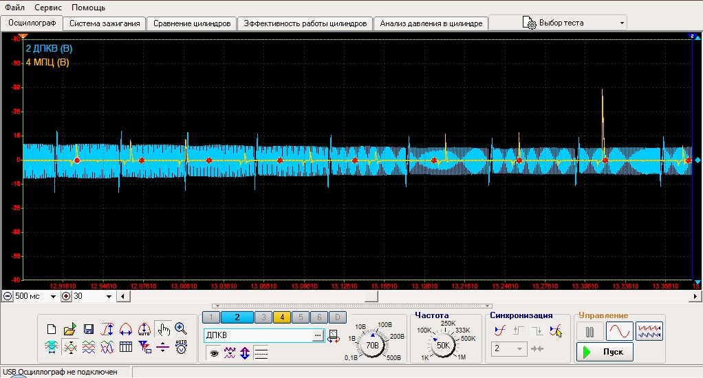

Сообщение EvSan » 14 мар 2014, 00:12
Ребята выручайте, конец дня зашла 2107 2008г.в., блок М73 Е3.
По трассе со слов клиента нареканий нет, на холостых идет расколбас может зоглохнуть. Css сколько не пытался снять не удалось, онлайн сначала вроде пошел потом завис вот скрин
Рассматривая осцилку увидел что МПЦ и 20й зуб скачут
Отдал мотористу думал шкив провернуло, разбита шпонка или штифт на распреде срезало, он сейчас отзвонился говорит шкив целый, на распреде все норм, на колене тоже, куда дальше копать.
Передо мной клиент проехал всех диагностов поменяли все датчики, свой комп он ставил на другую машину там проблем не было все работало. Последний диагност развел руками и сдался хотя я его знаю как грамотного спеца, раньше вместе работали, его стаж более моего в три раза.
Вот осцилка
2107 плаваетХХ онлайн.rar
ДД и ДР не ставил конец рабочего дня за ребенком надо было ехать
EvSan
Сообщения: 200
Сообщение EvSan » 14 мар 2014, 00:22
*Pavel* у вас плавает сигнал ДПКВ во вторых МПЦ зашкаливает, ставлю 40-70в
