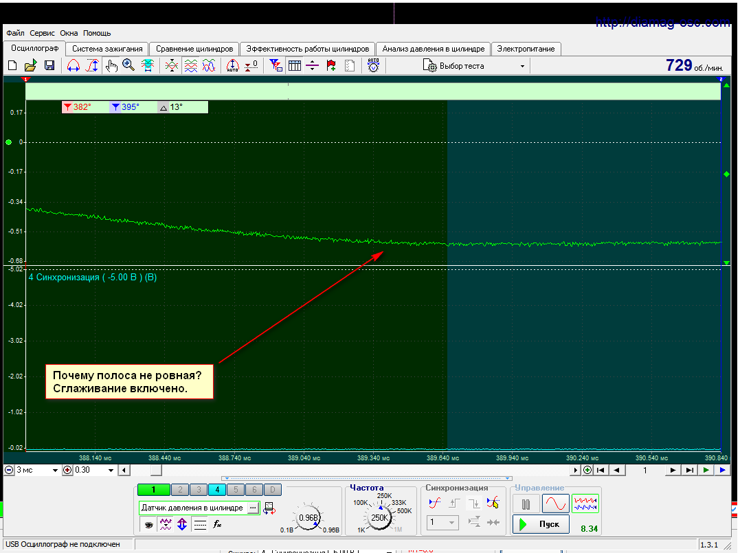

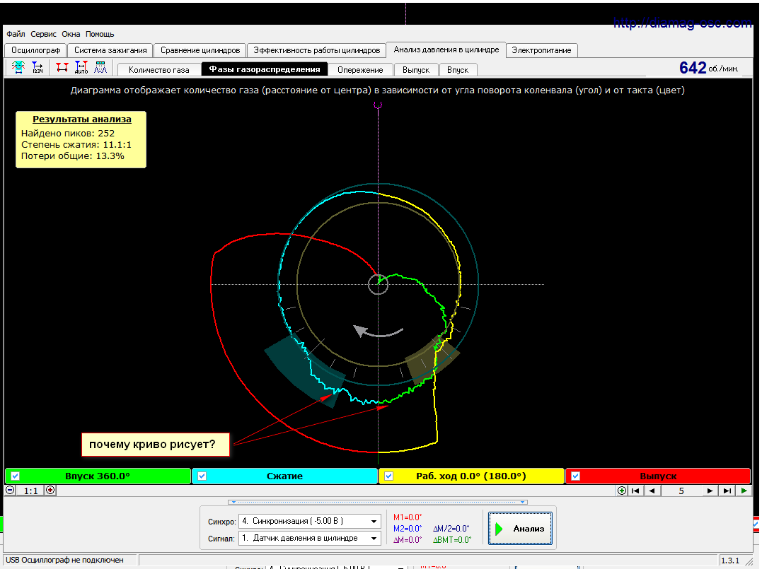

Скажите, от чего так криво рисует графики? В чём может быть причина?

Потому что в любом сигнале есть шумы.
Погрешность самого датчика, помехи и т. д.
К тому же у вас длина развертки 3мс при частоте оцифровки 250000. Сглаживать уже нечего. Сглаживание работает когда на одну точку экрана приходится более двух точек оцифровки сигнала, просто находится их среднее и выводится на экран.
Вы длину развертки увеличивайте постепенно и заметите что сигнал станет скоро гладким.

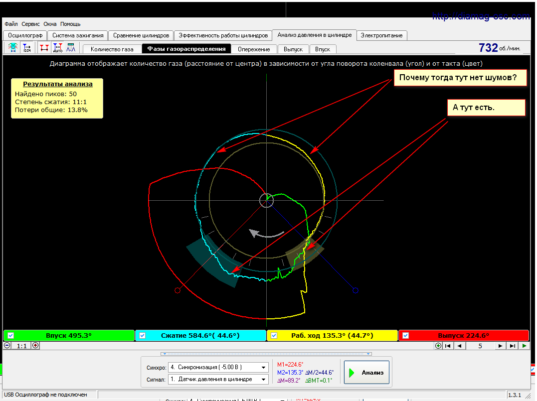

Спасибо за разъяснение. Я к тому, что на круговом графике фаз, трудновато определить точно начало открытия и закрытия клапанов из-за этих шумов. Но почему тогда шумит только на фазе перекрытия клапанов, а на других тактах нет? Может можно придумать какой-нибудь алгоритм сглаживания? Или в этом нет необходимости?

Вероятно потому что в этих зонах как раз происходит обмен газов, давление меняется поэтому и сигнал такой выходит.
На разных двигателях по разному. Бывают очень гладкие графики и в этих зонах.

frompmr писал(а):Но почему тогда шумит только на фазе перекрытия клапанов, а на других тактах нет?
Эти точки являются началом переходных процессов в цилиндрах, еще на разных форумах ребята пишут что это нагар на клапанах такое дает или разбитые направляющие клапанов. Клапан мол гуляет и такая чехарда получается.
