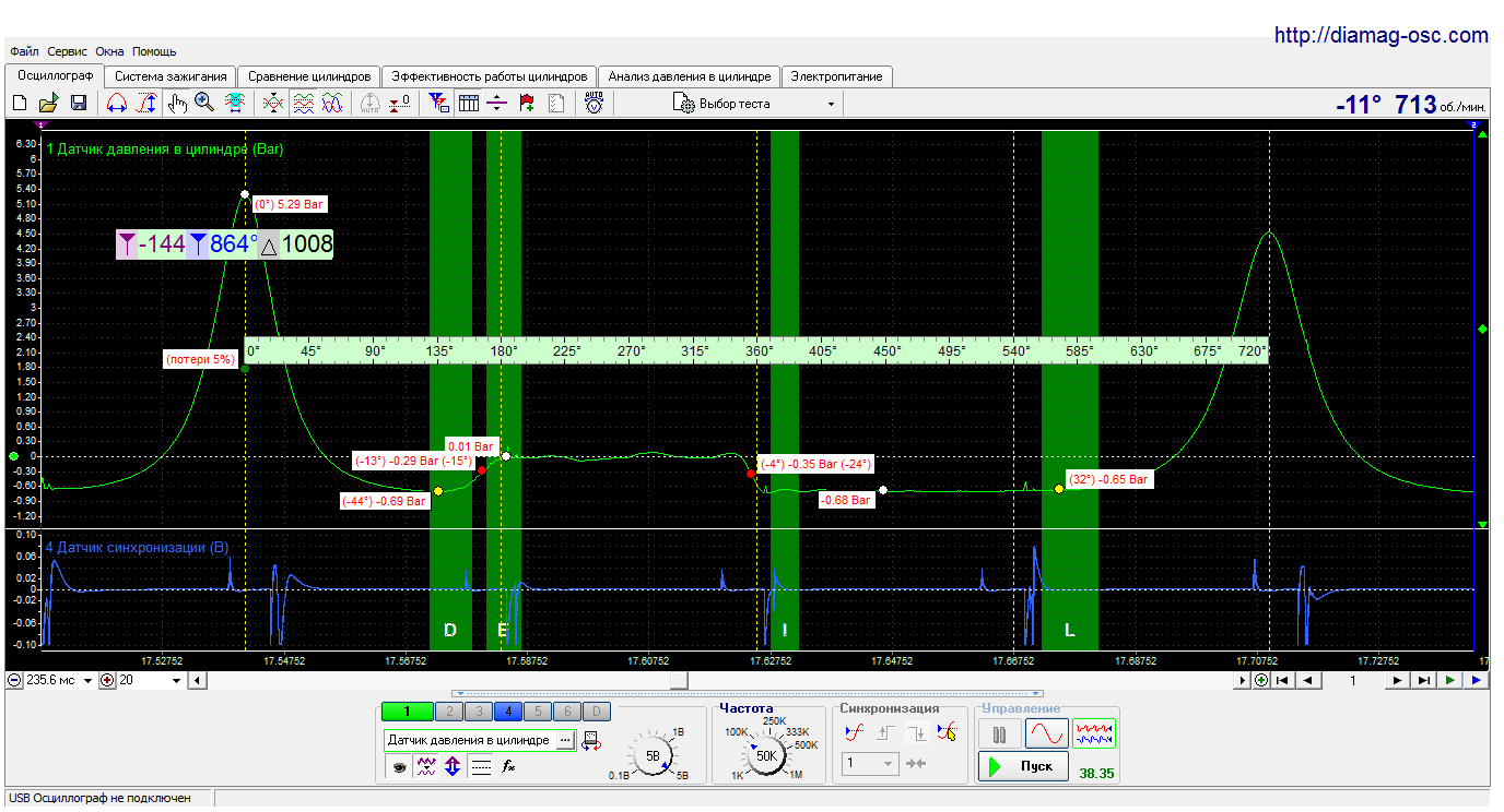

Abeev1 писал(а):Привет Всем! Мужики посмотрите файлик, подскажите кто, что думает!!! ...
А я думаю вообще отправить его к мотористу, и пусть разбирается. Это вообще полная хрень творится с мотором. То нормальное разряжение, то вдруг вообще пропадает на впуске.... что может так влиять интересно??? Клапан выпускной не закрылся что ли? Снять бы еще на прокрутке ДР.

Сообщение Abeev1 » 30 мар 2015, 06:09
Да я то же склоняюсь к мнению про моториста. Но вот интересный момент. В те моменты когда появляется хотя бы разряжение во впуске, УОЗ становится -11 градусов, а в те моменты когда нет разряжения , УОЗ пляшет около 0, а бывает и в + уходит. Думаю покопать еще трамблер там. Спасибо за помощь!!!

Сообщение Abeev1 » 30 мар 2015, 06:11
Угол -11

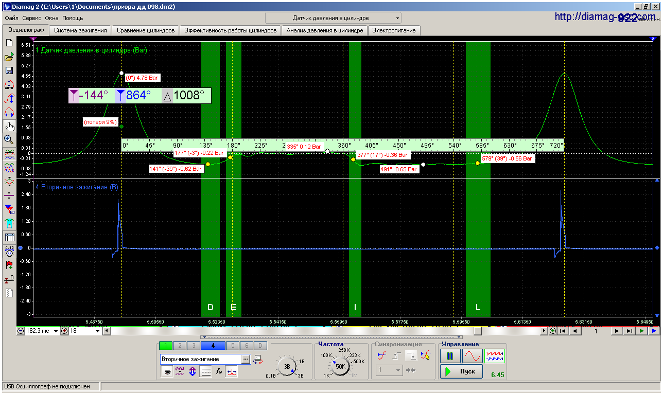

точка I на графике по по Пахомову должна быть около 365 градусов,
осциллограмма приоры, метки совпадают, двигать распредвал?
дд закручивал через удлинитель самодельный , t 60

тогда еще вопрос. между 180 и 225 градусов вакум это выпуск, так не должно быть?
дд в 0 выставлял,
