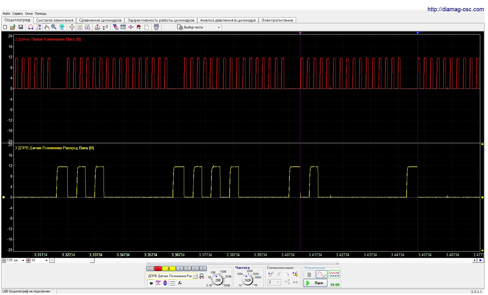

Сообщение sanya.map » 03 июн 2015, 21:41
Добрый день!Вчера смотрел Газель дв. 405-й жалоба,иногда не запускается(стартер крутит но не запуск),хоть на горячую хоть на холодную,при вкл.зажигания бензо.нас. отрабатывает ,хозяин говорит,что приловчился при не запуске,включает скорость и толкает авто,лишь бы двигатель чуть провернуть(толкнуть) и тогда запуск.Ломали долго голову но не пришли ни к какому положительному результату.Ошибки были по ДПРВ,оказалось обрыв сигнального провода,после устранения обрыва,ошибка осталась(Высокий уровень ДПРВ).ДПРВ под замену.Но думаю что,на не запуск это ни как не влияет.Вскрывали ЭБУ,всё чисто.И главное не всегда это проявляется,может день или два отъездить и нормально,а может в день раз пять проявится не запуск. Вот осцилка ДПРВ+ДПКВ и скрин с дефектным ДПРВ. Что может быть?Куда капать?
ДПКВ+ДПРВ 405-й дв.Дефект ДПРВ.rar
Сообщение Н.З. » 03 июн 2015, 22:05
Так примерно должно быть.
Сообщение Serg57i » 04 июн 2015, 04:35
sanya.map писал(а):Добрый день!Вчера смотрел Газель дв. 405-й жалоба,иногда не запускается(стартер крутит но не запуск),хоть на горячую хоть на холодную,при вкл.зажигания бензо.нас. отрабатывает ,хозяин говорит,что приловчился при не запуске,включает скорость и толкает авто,лишь бы двигатель чуть провернуть(толкнуть) и тогда запуск.
На Газели встречал такое. Виноват был стартер - щетки сильно искрили и из-за помех блок не видит прокрутку. На Патриоте - шина массы между кузовом и двигателем при запуске высекала искры - опять помехи на ДПКВ. Проверить можно, сняв сигнал ДПКВ, но только на разъеме ЭБУ при запуске. Недавно на Рено Логан были такие симптомы причина - в слабом сигнале ДПКВ при прокрутке стартером. С толкача запускалась. Был плохой контакт в разъеме ДПКВ.
Сообщение sanya.map » 04 июн 2015, 11:07
Serg57i писал(а):На Газели встречал такое. Виноват был стартер - щетки сильно искрили и из-за помех блок не видит прокрутку. На Патриоте - шина массы между кузовом и двигателем при запуске высекала искры - опять помехи на ДПКВ. Проверить можно, сняв сигнал ДПКВ, но только на разъеме ЭБУ при запуске. Недавно на Рено Логан были такие симптомы причина - в слабом сигнале ДПКВ при прокрутке стартером. С толкача запускалась. Был плохой контакт в разъеме ДПКВ.
Спасибо!!! Может вы и правы.Завтра(верней уже сегодня) попробую копать в эту сторону.А если глянуть скриптом ElPower? Как думаете?
