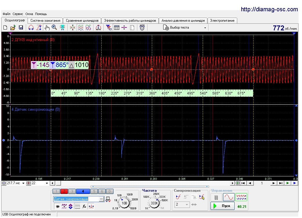

sanya.map писал(а):Чего то нажал раз появился УОЗ а потом всё по картинкам делаю не хочет хоть убей.Я в принципе итак могу глянуть но хочется разобраться.Вот как делаю,что не так?Мозг кипит :oops: https://yadi.sk/d/CMFNL9AHcVPPp

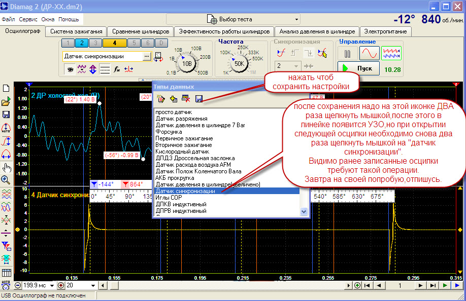

Подскажу,сам возился.то есть,то нет.
Угол будет прописываться,если заново сохранить осцилки с такими настройками.

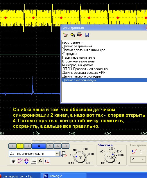

Я посмотрел видео и там такая ошибка.
Сообщение kikozik » 05 ноя 2014, 07:32
Вот видео,смотрите внимательно,в окне типы данных на строке "датчик синхронизации" при открытой осциллограмме надо дважды щелкнуть на правую кнопку мышки,тогда угол при установке линейки появиться.
Получается,что осцилки записанные ранее где в ПО не был прописан УОЗ,надо проводить такие манипуляции.
Как-то так.
https://yadi.sk/i/5bdIO72kcVSMd
Сообщение kikozik » 05 ноя 2014, 07:45
Как вариант старые осцилки поправляем и сохраняем,только щас попробовал,УЗО прописывается в линейке без этих манипуляций.
Все,побежал ужинать,а то голова уже кругом от этих тонкостей с настройками. :?

По ДР у меня тоже проходит и старые и новые,а вот по ДПКВ или Css не хочет,я имею ввиду ранние записи, новые показывают УОЗ.

Скиньте ранние осцилки ,где УЗО не прописывает.

Вот смотрите.

В данном случае ПО не отображает УОЗ по двум причинам
1. Не задан тип данных на 4 канале "датчик синхронизации"
2. При 20м зубе по умолчанию, получается нереальный УОЗ в данном случае - вот прога его и не отображает
Задать (к примеру) 10й - и все сразу работает.

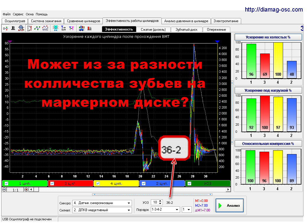

Тип данных на 4-ом канале задавал сразу ещё с первой картинки Диамага 1.2.8 всё это усвоил.А вот на счёт зубьев,это Toyota Avensis T22 у неё параметры зубчатого диска 36-2,может из-за этого засада? Сейчас проверил,ранние авто где кол-во зубьев 60-2 всё проходит а 36-2 нет.

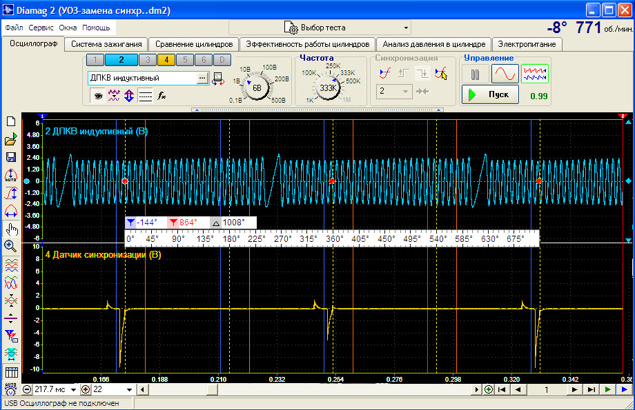

Алексей правильно написал,10 зуб ДПКВ(осцилка с какого авто?),я твою переписал с нормальной синхрой,открывай,ставь 10 зуб и угол пойдет.
УОЗ-замена синхр..rar
