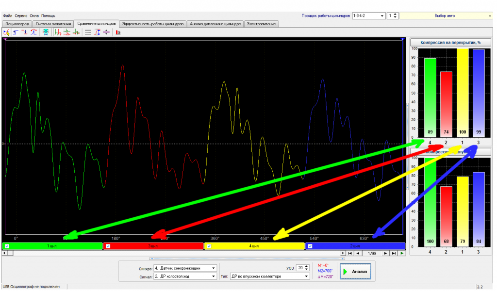

Сообщение Dreamer09 » 28 янв 2021, 22:53
Здравствуйте, обратил внимание, что во вкладке "Сравнение цилиндров" отличается порядок цилиндров в гистограмме от порядка цилиндров в главном графике, что может сбивать с толку

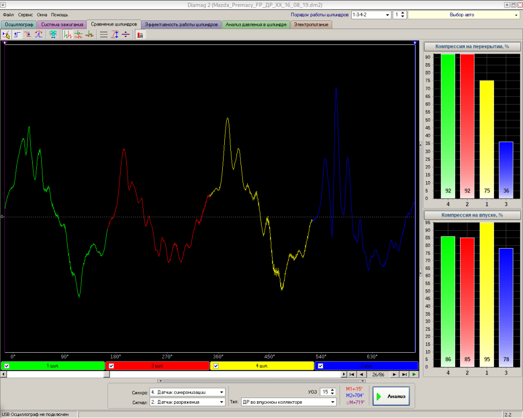

Re: Новая версия ПО 2.2
Сообщение Alex_DFX » 28 янв 2021, 23:55
Поддерживаю. Да действительно в версии 2.2, номер цилиндров бар графиков не совпадают с номерами цилиндров главного окна. В главном окне порядок работы цилиндров 1-3-4-2, в окнах бар графиков 4-2-1-3, при этом их цвета по порядку совпадают.

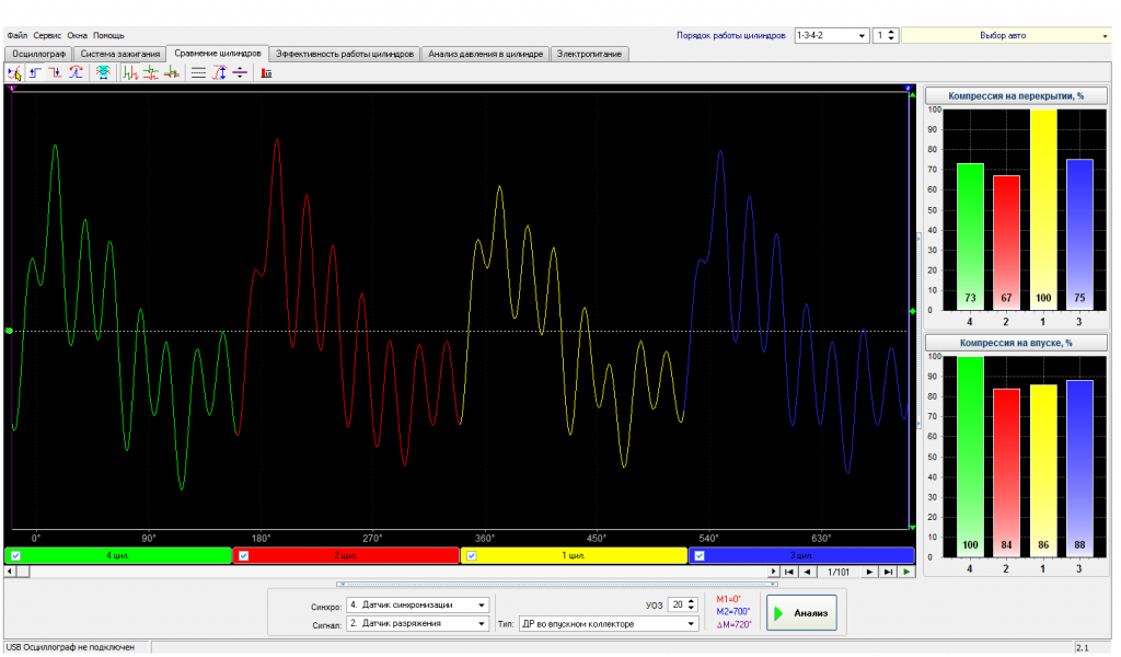

Сообщение Alex_DFX » 29 янв 2021, 00:00
при этом в версии 2.1 всё нормально
