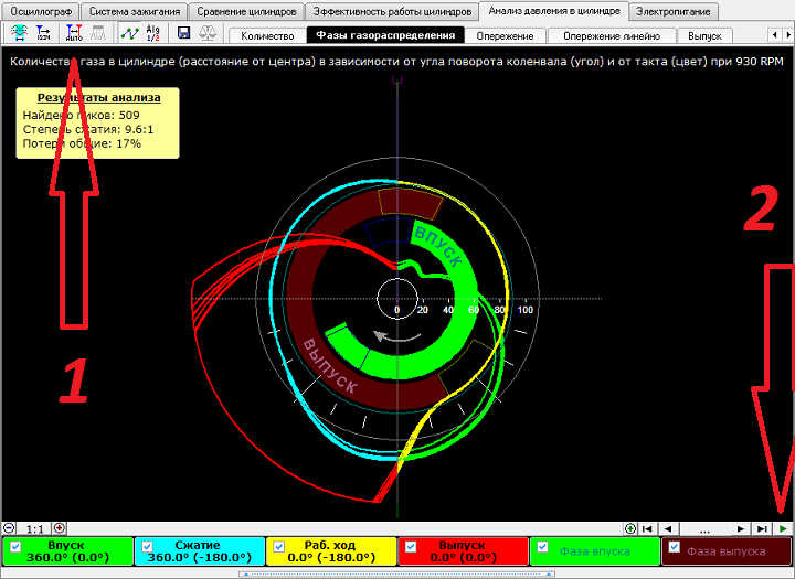

Только что попробовал на нескольких файлах . Кнопка не стала активной .
Как должно отобразиться ? И какие условия выполнения активации ?

Как работает рамка через эту кнопку читайте в описании к ПО 1.9.1 по ссылке - https://diamag-osc.com/forum/viewtopic.php?f=15&t=1681&start=0#p35754

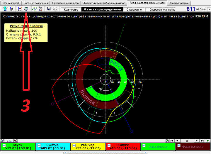

Именно по этой инструкции и делал. Не активируется кнопка.
Сперва открываю записанный файл ДД20 использовал .
Потом могу на вкладке осциллографа выставить рамку . Но перейдя на вкладку Анализ давления в цилиндре ничего не выходит .
Далее на этой вкладке нажать Автоматическая установка маркера и далее анализ внизу . Кнопка не активна.
Klassikovod
Сообщения: 32
Зарегистрирован: 24 окт 2017, 04:04
Re: Новая версия ПО 2.1
Сообщение Klassikovod » 21 фев 2020, 03:16
Так , работает . Очень внимательно посмотрел.
Разница в том , что надо свернуть нижнюю панель . На ней треугольник зеленый Анализ.
На моем скрине видна эта нижняя панель . Вот ее обязательно надо свернуть.
Спасибо за подробный скрин !

Вернее это я не внимательно просматривал . Не обязательно скрывать нижнюю панель . Просто внимание не обратил на треугольник справа на этой вкладке почему-то.

Заработала .Спасибо

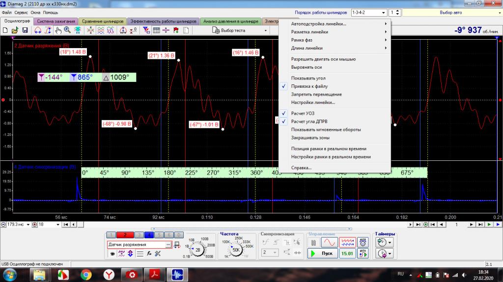

в новой версии 2.1 не работает рамка в реальном времени . выскакивает ошибка . а в прошлой версии все работало.
Виктор83
Сообщения: 8
Зарегистрирован: 16 авг 2019, 13:38
Сообщение admin » 22 фев 2020, 00:45
Виктор83 писал(а):в новой версии 2.1 не работает рамка в реальном времени . выскакивает ошибка . а в прошлой версии все работало.
Запишите видео - что и как вы делаете с момента запуска по и пришлите мне. Записанный файл на котором выскакивает тоже пришлите.
Сообщение BOLGARIN » 28 фев 2020, 02:44

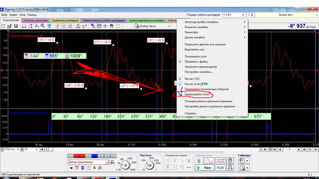

Всем привет!У меня куда то пропали на линейке настроики зон впуска и выпуска по др.Тоесть вобще нет такого пункта что бы их внести,или выбрать настройку.
BOLGARIN
Сообщения: 78
Сообщение aleksandr_s » 28 фев 2020, 02:57
так?
