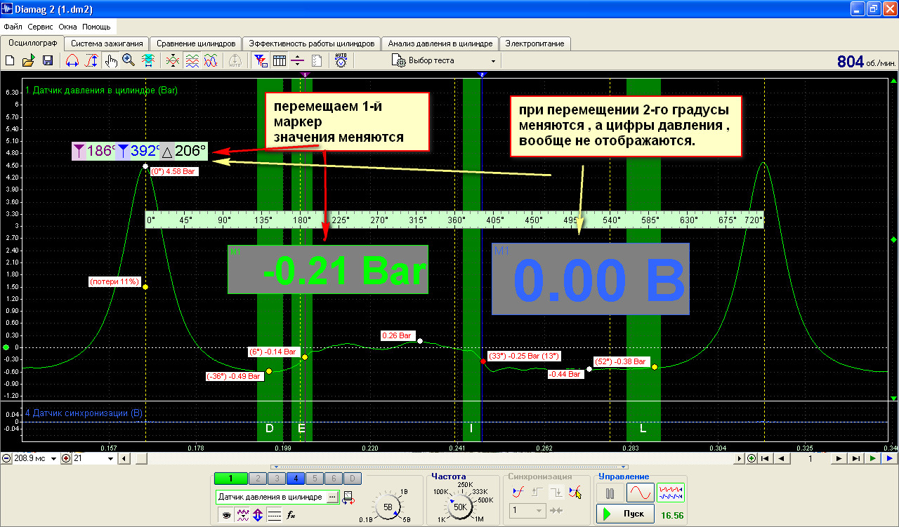

Посмотрел другой цилиндр. Вообще не понятки . Все на скрине.

Сообщение kikozik » 17 дек 2014, 19:56
Научитесь пользоваться правильно.
Второй канал в В,все правильно.

Сообщение SAN51 » 17 дек 2014, 19:59
Погоняв маркер по точке все же получил совпадение. А по второму каналу можно по подробнее.

Сообщение SAN51 » 17 дек 2014, 20:03
С маркерами разобрался .

Сообщение kikozik » 17 дек 2014, 20:10
На окне маркеров жмем правой кнопкой мыши и выбираем М1,М2,М1-М2,и dt(время между маркерами) - что нужно выбрали,то в окне и будет отражаться

Сообщение ВладВас » 18 дек 2014, 01:48
kikozik писал(а):На окне маркеров жмем правой кнопкой мыши и выбираем М1,М2,М1-М2,и dt(время между маркерами) - что нужно выбрали,то в окне и будет отражаться
В моём сообщении viewtopic.php?f=15&t=163&start=60#p6666 в чём причина раздрая?

Сообщение Alex_42 » 18 дек 2014, 02:03
В тестовой версии 1.2.9. Алексей все поправил.

Сообщение ВладВас » 18 дек 2014, 02:38
Alex_42 писал(а):В тестовой версии 1.2.9. Алексей все поправил.
Спасибо за ответ!
Подскажите, пожалуйста, как можно получить такую картинку (растянуть по вертикали), как в Вашем сообщении ?

Сообщение Alex_42 » 18 дек 2014, 10:35
ВладВас писал(а):Спасибо за ответ!
Когда включена линейка ДД, то внизу справа, появляется маленькая кнопочка с плюсиком. Нажимаем ее, и увеличиваем сигнал. Повторное нажатие - исходный вид.

Сообщение SAN51 » 18 дек 2014, 18:44
Было бы не плохо , что бы при запрете перемещения линейки автоматом и нулевая линия фиксировалась. А то линейка "привязалась" , а перемещая нулевую линию получаем изменение значений давления и в окошке маркера и на точке.
