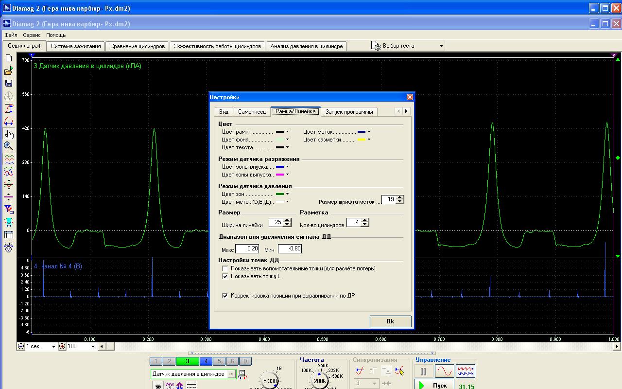

Re: Скрипт Рх
Сообщение Vul » 26 янв 2014, 04:39
вот скрин

Сообщение Н.З. » 26 янв 2014, 05:02
Vul писал(а):вот скрин
Спасибо.

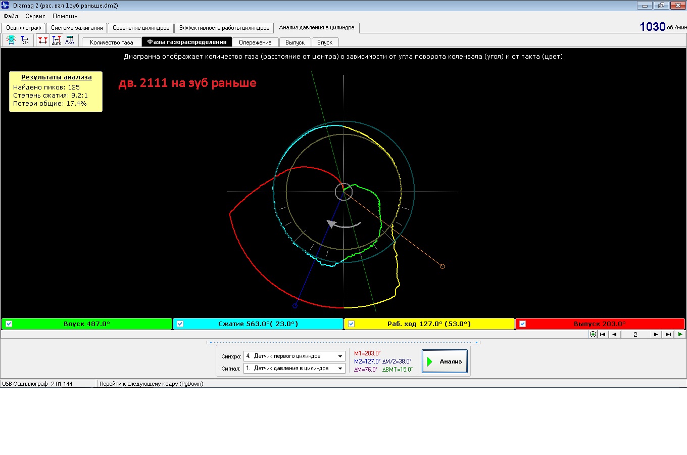

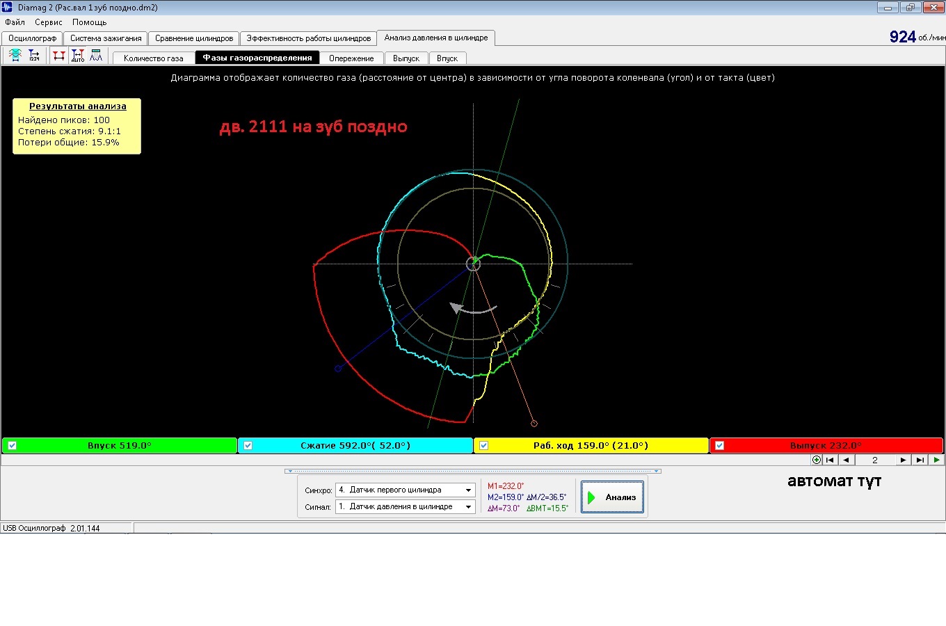

Re: Скрипт Рх
Сообщение Н.З. » 27 янв 2014, 01:40
В новой тестовой версии реализованно по желанию пользователя диамага по анализу сигнала ДД дополнительная функция нахождения контрольных точек программно, то есть автоматом, картинки с тестовой версии постом выше. Анализ сигнала ДД от новогодней версии прилично изменилась, вариантов работы с анализом ДД стало три, ручная, полуавтомат, автомат, как говорится на любой вкус.
