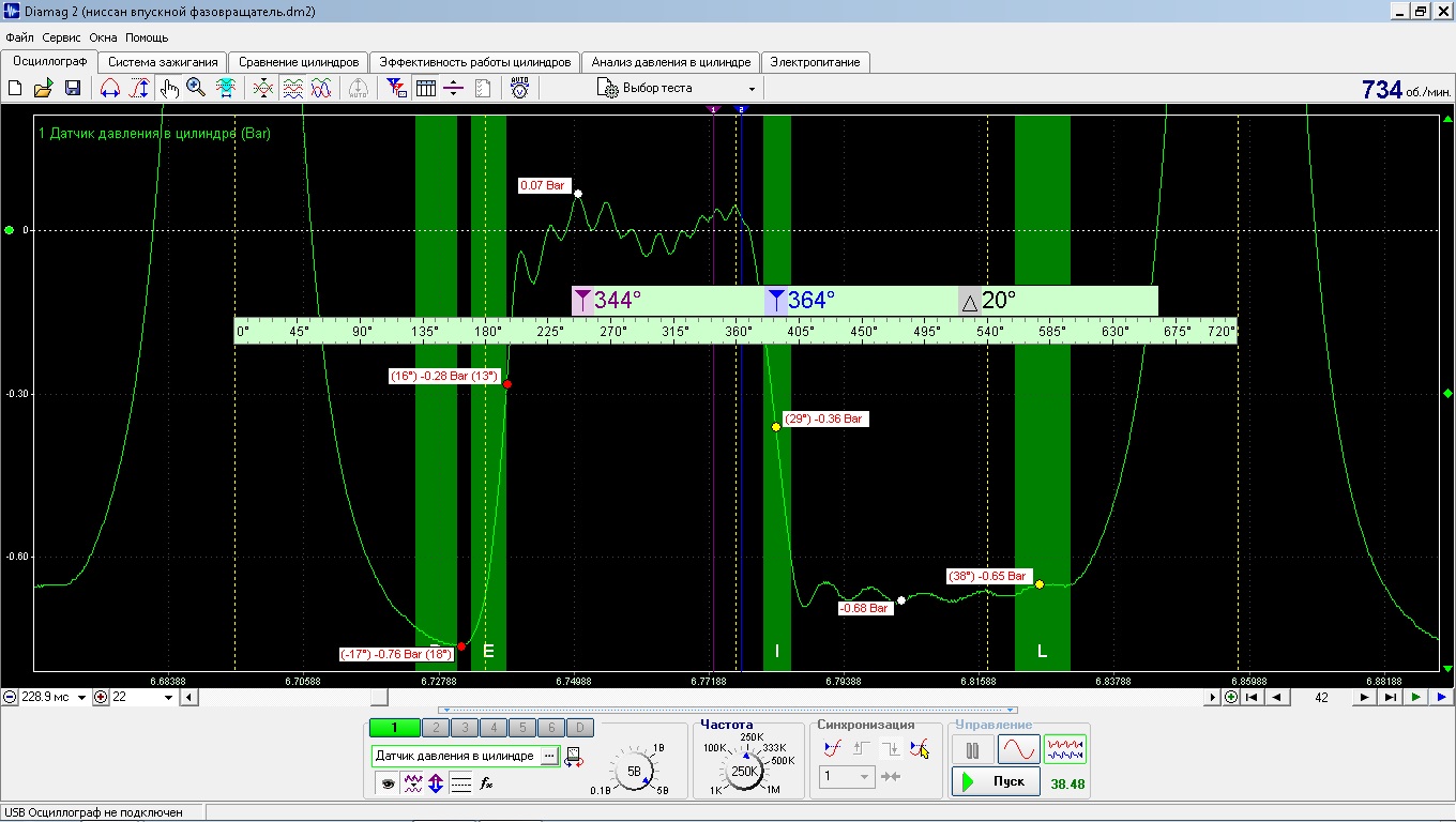

Дима, Babuka, спасибо за предоставленные материалы. По поводу закрытия выпуска, мужик который расставил точки 1 и 2, или больной, короче он хрен с гусиной шеей путает.http://micra-nissan.narod.ru/instrukcii/4.html по этой ссылке есть спецификация, на дв. ниссан с впускным фазовращателем, это документ где есть все точки по клапанам за цикл работы дв.. Маркер 2 момент закрытия выпуска. Картинку прилагаю с дв. ниссан, с впускным фазовращателем.

Н.З. писал(а):Дима, Babuka, спасибо за предоставленные материалы. По поводу закрытия выпуска, мужик который расставил точки 1 и 2, или больной, короче он хрен с гусиной шеей путает.http://micra-nissan.narod.ru/instrukcii/4.html по этой ссылке есть спецификация, на дв. ниссан с впускным фазовращателем, это документ где есть все точки по клапанам за цикл работы дв.. Маркер 2 момент закрытия выпуска. Картинку прилагаю с дв. ниссан, с впускным фазовращателем.
А вот и умная точка,4* после 360*-маркер 2 -364* :D

Сообщение Н.З. » 18 фев 2015, 06:11
Vital, этот двигатель двухвальный, с одним фазовращателем, у таких двигателей точка отсчёта 380-375 гр.. В настройках по линейке есть под данный тип двигателя спец. кнопка. На дв. с двумя фазовращателями на спец. кнопку нажимать не надо.
А вы про какую кнопку говорите,у меня версия 1.2.6. И про какую точку,я имел ввиду точку У.Судя по ссылке,там в таблице участок е-- +4* к 360*.Т.е. 364* под маркером номер 2.Все как там написано.И как на фото?Или точка У должна пересекать нулевую линию.Тогда получается ваши 380-375,но не попадает по таблице со ссылки..В чем подвох?И где правильно?.И что тогда на вашем фото означают макер 1 маркер2???
