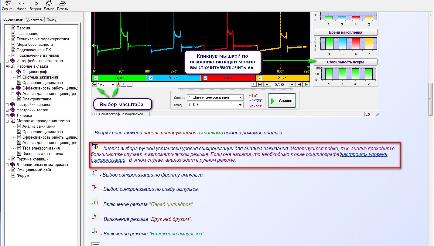

Re: Новая версия ПО 1.7.2
Сообщение Дмитрий 46 » 25 мар 2017, 18:35
Если тест не проходит - нужно в ручную установить маркер синхронизации. Прочитайте внимательно справку.
