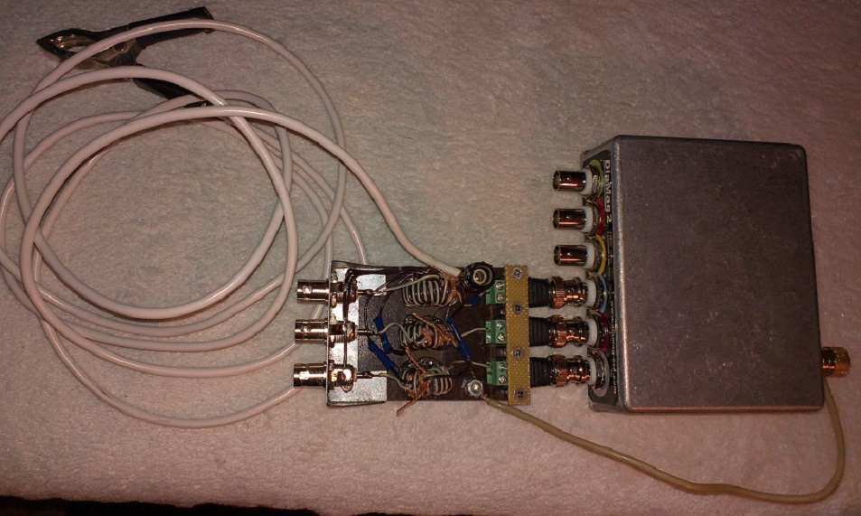

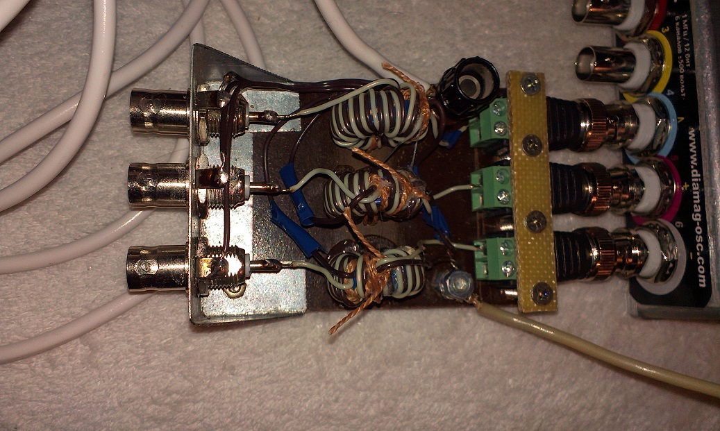

Сообщение Babuka » 18 янв 2015, 05:21
Вот собрал фильтры к ДМ2.

Сообщение dsvdp » 18 янв 2015, 06:57
Собрать то собрал, а результат?
Я меньше витков мотал и результат не очень.

Сообщение Мастеровой » 18 янв 2015, 17:47
Babuka писал(а):Вот собрал фильтры к ДМ2.
А для чего провод от корпуса (заземление) к фильтрам, там же внутри цепь присутствует?

Сообщение Babuka » 18 янв 2015, 18:42
Что вы имеете ввиду " внутри "? Масса на разъемах, которые присоединяются к ДМ2 отсутствует, с фильтров сразу на корпус заземления.

Сообщение Alex_42 » 18 янв 2015, 21:50
dsvdp писал(а):Собрать то собрал, а результат?
Лучше чем без фильтров, но все равно проскакивают так называемые забросы.
Фильтры от забросов не помогают. Они нужны для блокирования импульсов помех, которые вызывают зависания осцилла. Величина ВВ забросов зависит от конструкции ВВ датчиков.

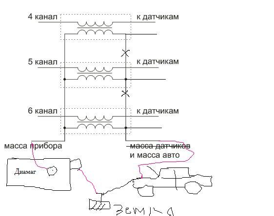

Сообщение Мастеровой » 25 янв 2015, 19:48
Если применять фильтр как на рисунке, то нужно ли подключать ещё заземление на авто - черным цветом нарисовал?

Сообщение Н.З. » 25 янв 2015, 23:29
Не надо.
Сообщение Babuka » 26 янв 2015, 03:04
Мастеровой писал(а):Если применять фильтр как на рисунке, то нужно ли подключать ещё заземление на авто - черным цветом нарисовал?
Как мне говорили ребята не обязательно. У меня нет возможности сделать заземление (пока нет). Я делал фильтра в основу которых взял схему Алексея. Но по принципу - массы должны соединяться в одной точке. Вспомнил своя юность, конец 70х, так нас в кружке по электронике учил отставной подполковник КГБ, он по связи был. Если интересно вот схема.
