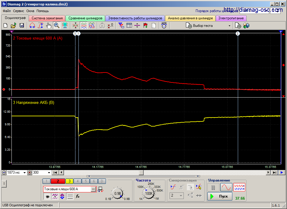

Я думаю не кто не против если я сюда загружу.
гениратор калина.zip

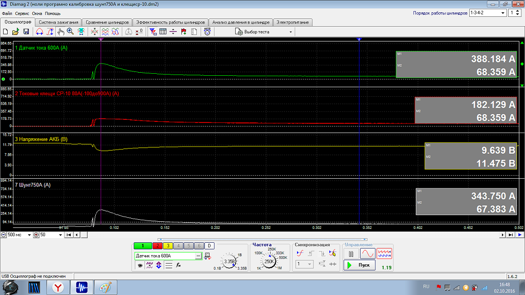

Вот к вопросу о калибровке токового датчика HSTS21,снял "на столе" шунт750А на минусе акб,нагрузка- стартер от классики.Датчик HSTS21 и клещи СР-10 (на пределе измер.80А)на плюсовом проводе. Вот сам файл 2.2МБ https://yadi.sk/d/qmnB7qm6w4zFx.Токовые клещи на пике режут сигнал(они для маленьких токов предназначены),поэтому надо смотреть по второму маркеру,когда стартер уже раскрутился.Ноль на каналах тока ставил программно (жал кнопку уст.ноля каналов перед запуском записи.
Калибровка датчика тока по шунту и клещамСР10.png меньше размер.png (195.87 Кб) Просмотров: 4552

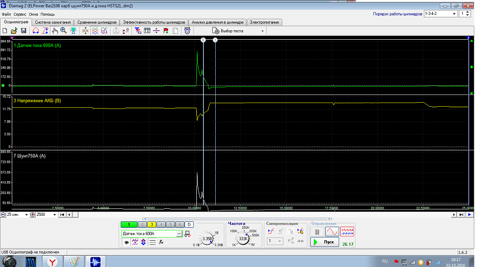

Сообщение TRV » 03 окт 2016, 02:04

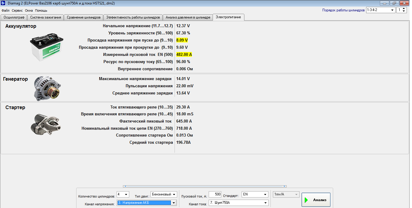

Ну еще снял на карб.Ваз 2106 тест,49.8МБ https://yadi.sk/d/ja-2ZHrCw59xb.Клещи Ср-10 не стал ставить.Д.тока на плюсовом,шунт 750А на минусе.Клемы на АКб окислены ,да на минус АКБ одет шунт просто так (не плотно с минимальной площадью контакта).Прога долго обсчитывает при анализе.
ELPoВwer Ваз карб .2106 шунт 750А  на минусе и датчик .тока HSTS21 на плюсе.png
ELPoВwer Ваз карб .2106 шунт 750А на минусе и датчик .тока HSTS21 на плюсе.png (84.26 Кб) Просмотров: 4548

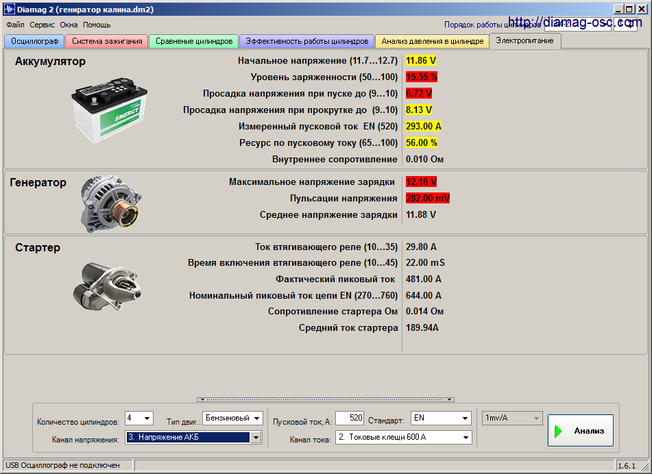

Сообщение admin » 03 окт 2016, 11:18
Результаты анализа файлика скинутого griz07rzn
