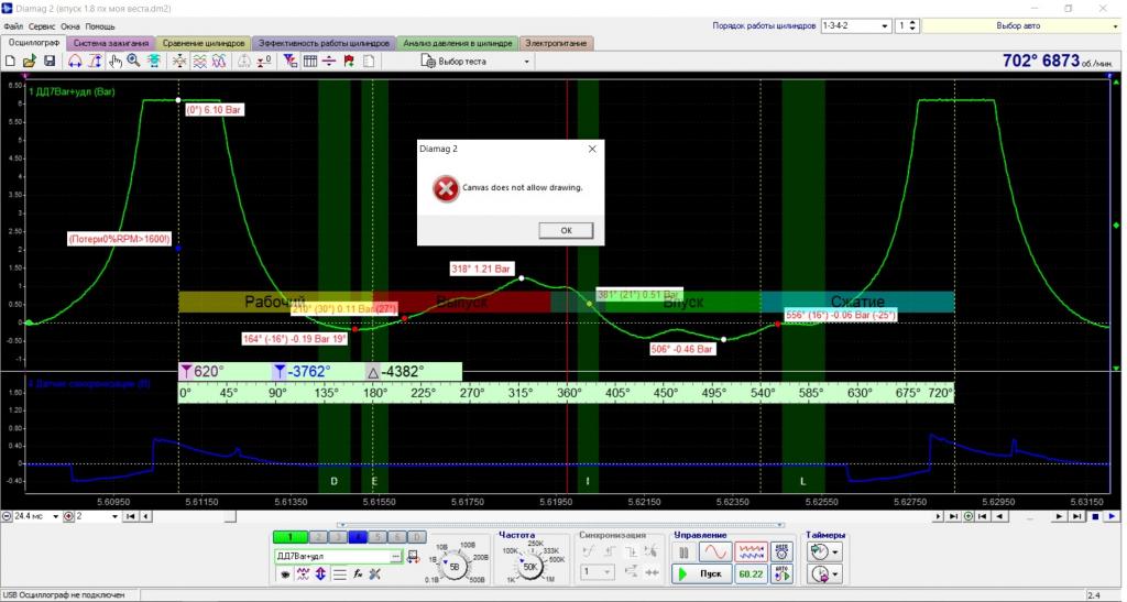

После обновления на 2.4 при просмотре осцилограммы по давлению вылетает ошибка на высоких оборотах.

Сообщение admin » 25 фев 2022, 15:55
1zotope писал(а):После обновления на 2.4 при просмотре осцилограммы по давлению вылетает ошибка на высоких оборотах.
чтобы найти и исправить ошибку мне нужен исходный файл, и видео с записью того как вы добиваетесь такого эффекта. Видео пишем с момента запуска по

Сообщение 1zotope » 26 фев 2022, 00:53
admin писал(а):чтобы найти и исправить ошибку мне нужен исходный файл, и видео с записью того как вы добиваетесь такого эффекта. Видео пишем с момента запуска по
Исходный файл прикрепляю .
впуск 1.8 пх моя веста.7z
Добиться вроде не сложно. Загружаю файл, включаю Рамка/линейка, включаю автоподстройку линейки по ДД и включаю режим последовательного воспроизведения кадров. (зеленая стрелочка справа внизу) И при достижении 6873 об\мин вылетает данная ошибка. После нужно закрывать программу, и запускать заново. Если действительно необходимо делать видео. То сделаю.
