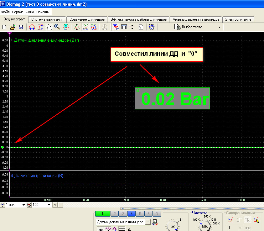

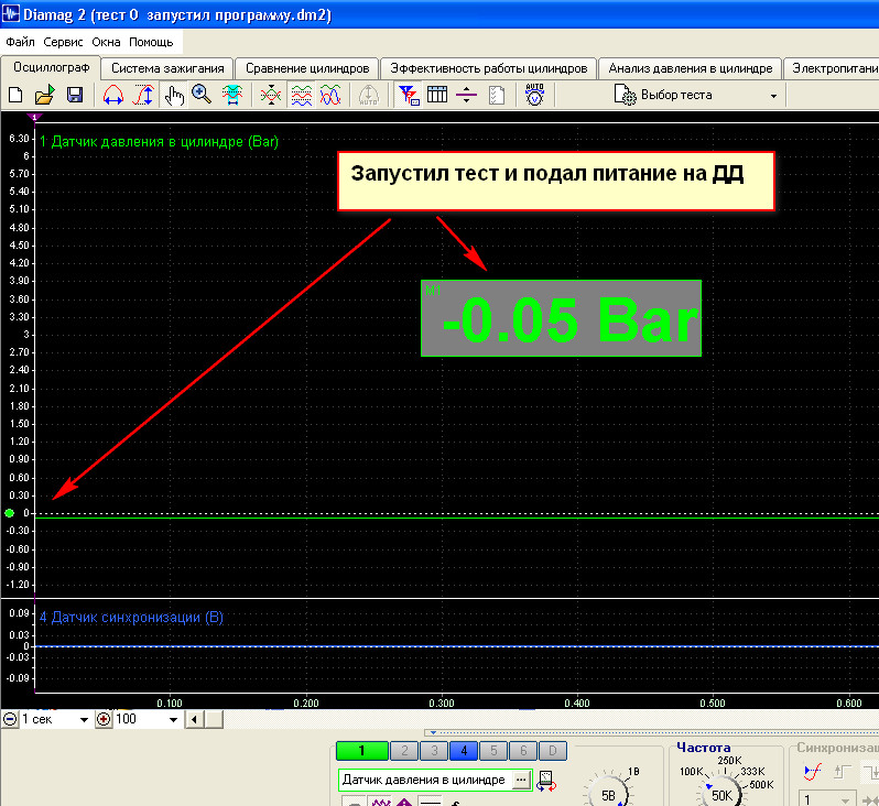

Сообщение SAN51 » 16 дек 2014, 02:25
Сегодня немного экспериментировал с тульским ДД.
Сначала по "0".
_ запустил программу и подал питание на датчик (скрин 1).
_ совместил линию ДД и "0". (скрин 2)
_ опустив линию ДД ниже получил "0" по маркеру (скрин 3).
Вопрос - Какой вариант выбирать для теста с нашими настройками ?.
Далее снял показания для 1, 3 и 6 бар. результаты на скринах. Снимал без корекции нуля.

Сообщение SAN51 » 16 дек 2014, 02:28
Теперь скрин при включении. В предыдущее сообщение не взяло.
Да , забыл атмосферное давление при экспериментах равнялось 773 мм.рт. столба.

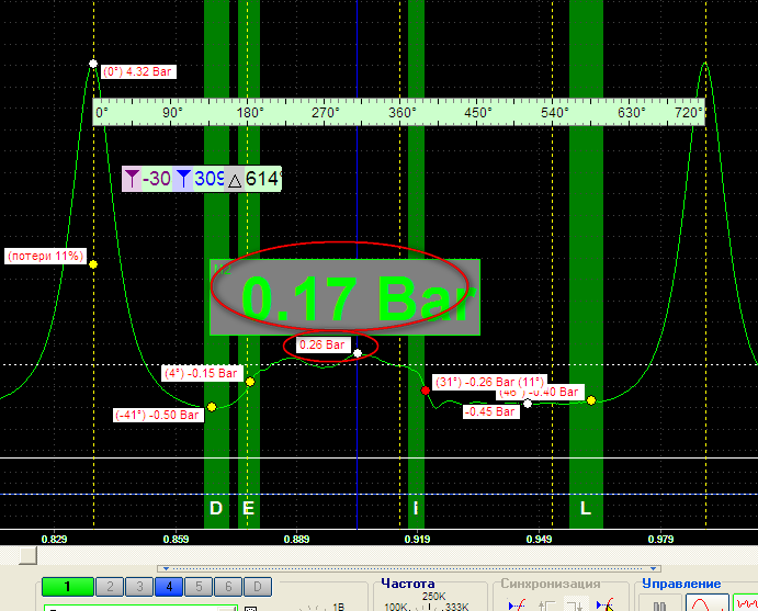

Сообщение ВладВас » 17 дек 2014, 07:09
Обнаружил следующий косяк: значения давления в характерных точках оказывается больше, чем полученное под маркёром, примерно на 0,1 бар. Скрин прилагаю. Пример показан с одной точкой, но с другими то же самое.
ВладВас
Сообщения: 107
