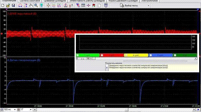

admin писал(а):Благодаря пользователям которые все же скинули мне файлики где тест не проходил, удалось найти причину.
В след версии по все исправлено будет.
Алексей, что бы не было непоняток с работой Диамага 2, с твоими датчиками, найди авто ваз, и на нём тестируй, заметил на ино тесты проходят стабильно, но на ваз с неликвидными запчастями порой происходят чудеса.

Сообщение Alex_42 » 16 мар 2015, 01:39
Пробуем синхронизироваться в таких случаях, от другого цилиндра. И ждем следующую версию ПО с исправлениями.
