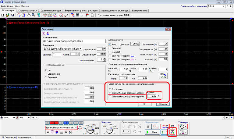

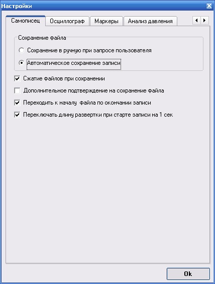

А если вот так:

Черкес писал(а):А если вот так:
Спасибо, сам удивляюсь, как не мог найти:)

Добрый день.На новом компе. Мотортестер останавливается на вкладке "жду сигнала". На другом компе все нормально работает. Что делать.W7. 32 бита
Андрей
Сообщения: 15
Re: Мотортестер DIAMAG 2
Сообщение yunik » 29 мар 2019, 18:12
Андрей писал(а):Добрый день.На новом компе. Мотортестер останавливается на вкладке "жду сигнала". На другом компе все нормально работает. Что делать.W7. 32 бита
Возможно дело в в настройках автоматического запуска самописца по уровню сигнала на канале.
Нужно смотреть какой уровень сигнала поступает на канал и что установлено в настройках.
Сравните эти настройки в программе на обоих компьютерах.
