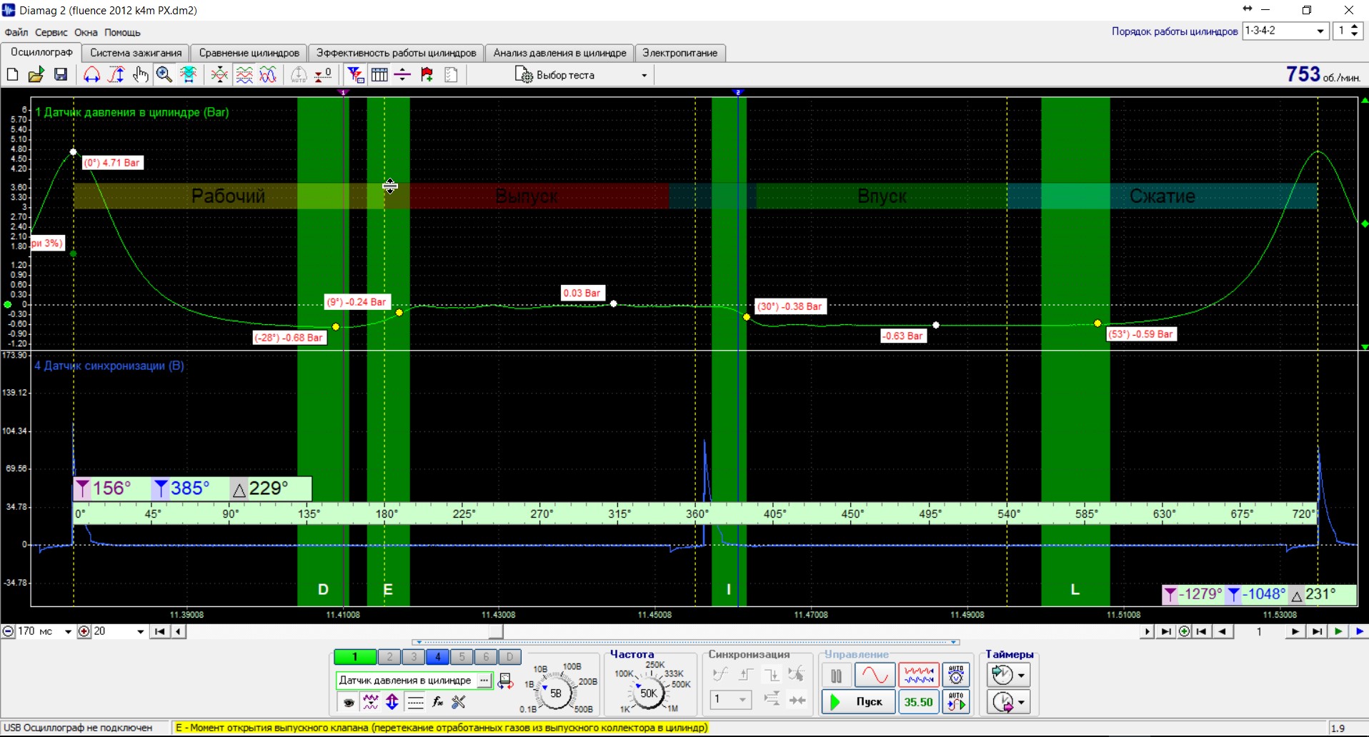

Сообщение kazmadan » 11 июн 2018, 09:35
Добрый день. флюенс 2012 год двигатель k4m с фазовращалкой на впуске. К машине никаких претензий не было, просто ради прикола сделал Px. В итоге выпуск открывается не в диапозоне 140-145 градусов, перекрытие клапанов тоже не на 365 градусов и иска бьёт в 1 градус после ВМТ. Это так и должно быть на этом двигателе или я что то не так сделал? или у автомобиля всё таки есть проблемы? Датчик вкручивал без удлинителя, провод вставлял пинцетом.

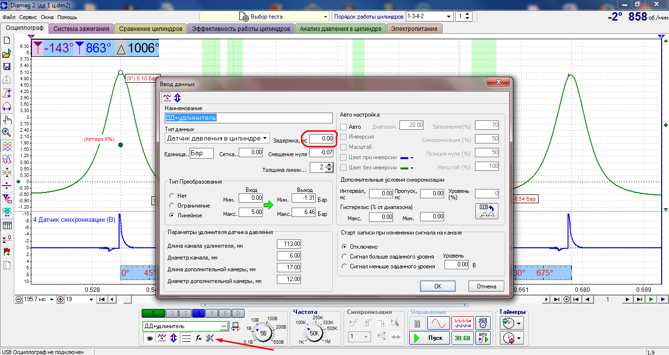

Сообщение sergey-nik » 11 июн 2018, 17:04
А задержку 1мкс.убрали?

Re: Скрипт Рх
Сообщение AutoMan » 12 июн 2018, 17:02
kazmadan писал(а):Впервые об этом слышу, расскажите где её убрать?
В настройках поставить задержку 0.

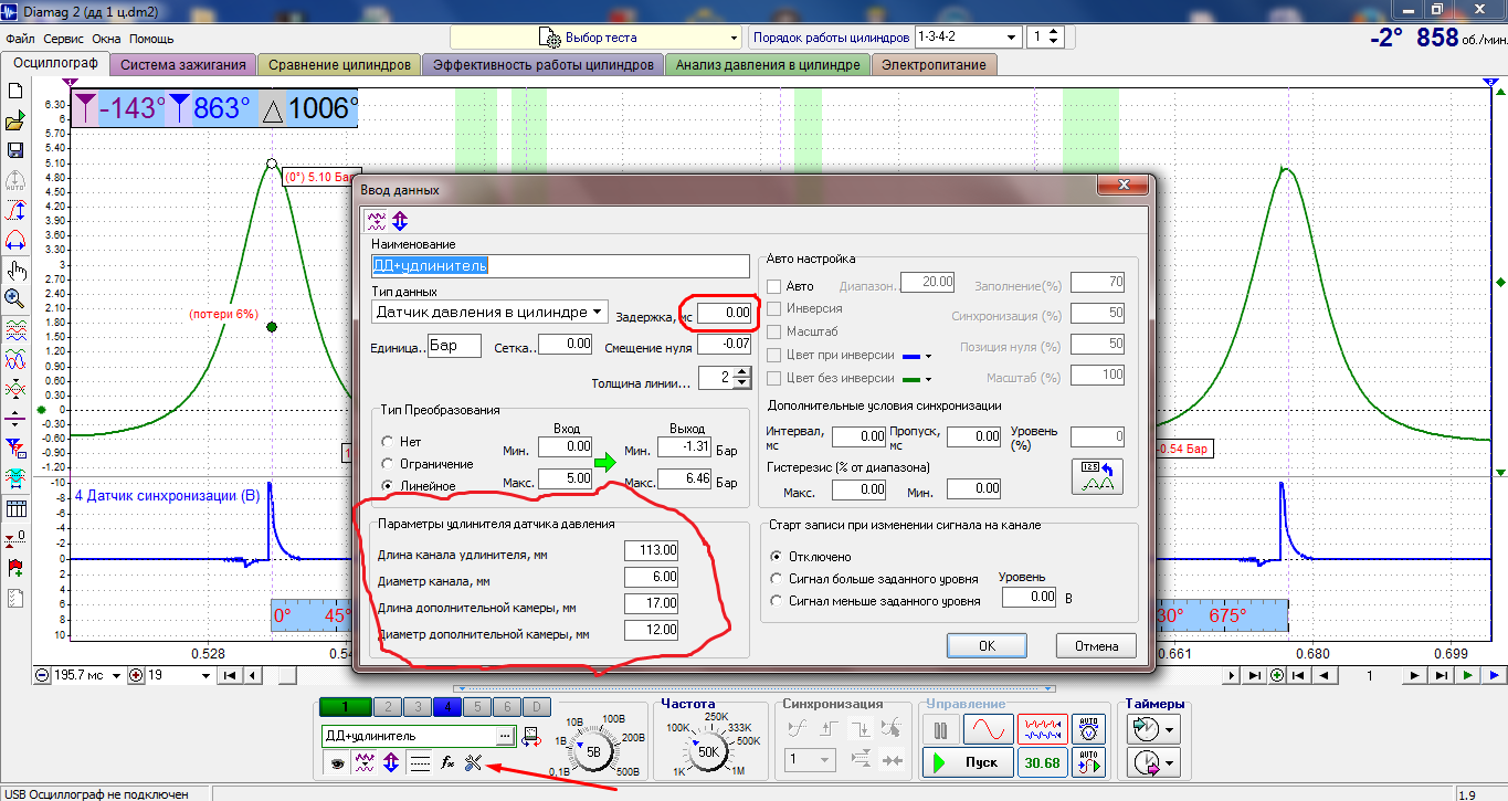

Re: Скрипт Рх
Сообщение Alex_42 » 04 июл 2018, 13:41
Чтобы снять вопросы по несоответствии углов фаз линейки и скрипта Рх, обратимся к первоисточнику http://injectorservice.com.ua/forum/vie ... 029#p78144

Длина канала удлинителя я понимаю это длина самого удлинителя. Диаметр канала мм- вроде тоже понятно, а что такое Длина дополнительной камери мм и Диаметр дополнительной камеры?

Сообщение Alex_42 » 09 июл 2018, 16:30
АлександрRus писал(а):Длина канала удлинителя я понимаю это длина самого удлинителя. Диаметр канала мм- вроде тоже понятно, а что такое Длина дополнительной камери мм и Диаметр дополнительной камеры?
viewtopic.php?f=15&t=1149#p27019
