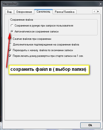

SVP писал(а):
admin писал(а):Так и будет со следующей версии по
можно ли сделать в новом ПО автоматическое сохранение файла дополнительно в какой нибудь папки по времени и дате баз названия файла, потому что парой забываешь сохранить во время работы ,а после работы в свабодное время можно их посмотреть и сохранить как надо плюс в том что приедет машина после а старые осцилки ее остались в папки с временем и датой если конечно не удалить и конечно на форуме пригодится многие забывают сохронять в USB Autoscope прописывается папка для сохранения файлов

Re: Справка по Диамаг 2
Сообщение SVP » 11 янв 2016, 15:23
telepnev писал(а):Дак сейчас так и есть, разве нет? Перед началом съёма осциллки в самописце, сперва предлагается сохранить файл. Не то? Это одно из первых удобств, на которое я обратил внимание. Папку указал на яндекс диске. ОСциллки сохраняются и доступны мне на всех моих компьютерах и любых других, где мне понадобится.
я имел в виду чтоб сохранялась в автомате и не нужно подписывать название файла и куда его записать сделал запись осцилки несколько подряд и они все сохранились в настройках указанной папки баз названия только указана время и дата
Сообщение SVP » 11 янв 2016, 16:55
admin писал(а):Ок записал хорошая идея
можно еще добавить кнопку в окне осцилографа открыть типо рабочую папку которая будет прописана в настройках для удобства только немного изменить цвет или какое то сделать различие от существующей ОТКРЫТЬ данные для просмотра
и еще по поводу файлов в этой папки при открытии их потом время и дата их изначального сохранения не менялось -(это главное)
