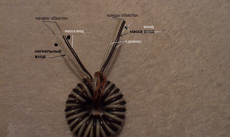

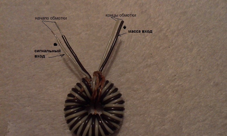

Вот намотал пробный фильтр. Мотал в два провода, как и советовали. Витков намотал 27, провод где то 0,4 мм внутри. Ребята, пойдет такая намотка? Не много витков намотал? Еще, если намотка в два провода, то начало при подключении я пометил черными точками, это правильно будет?

Намотка нормальная. А подключаться надо, вход - от начала одной пары проводов, а выход - конец пары проводов. Фильтр же синфазный.

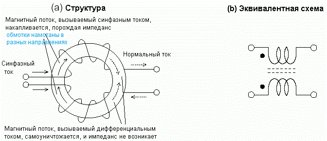

Сообщение Babuka » 18 дек 2014, 20:56
Здесь на картинке обмотки имеют разное направление. Если обмотки ( намотанные сразу в два провода ) я подключу, как советовали то получится они будут в одном направлении. Или я что то не понял?

Сообщение Babuka » 18 дек 2014, 22:15
Alex_42 писал(а):Намотка нормальная. А подключаться надо, вход - от начала одной пары проводов, а выход - конец пары проводов. Фильтр же синфазный.
Кажись разобрался. Алекс, на рисунке я исправил подключение. Правильно?

Сообщение Alex_42 » 18 дек 2014, 23:55
Да, сейчас все верно.
