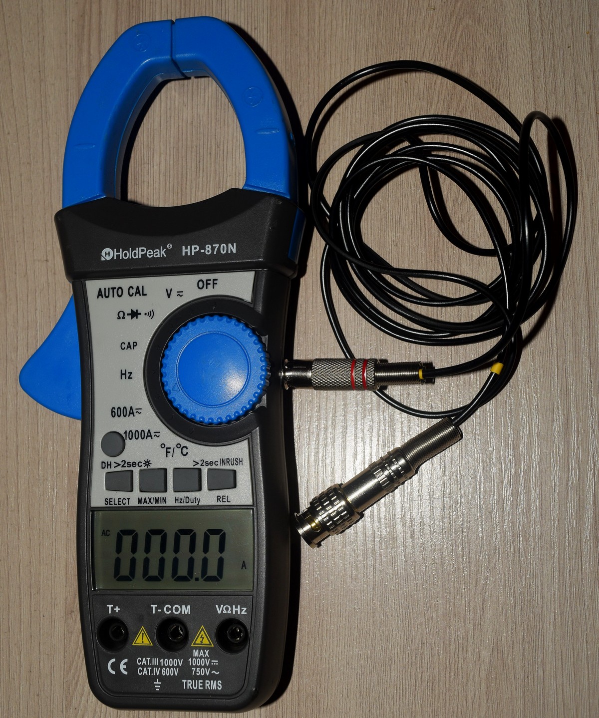

Так же выкладываю фотографии моих токовых клещей HP-870N. Информацию о токе снимаем с 25 ножки микросхемы (на ногу идет дорожка с резистора R9), минус берем напрямую с батареи.
Фото внешнего вида клещей
Фото клещей их нутри

Сообщение frompmr » 30 сен 2016, 05:04
А зачем Вы делаете запись на 500 кгц? ПО жутко тормозит при просмотре. 100 кгц достаточно.
Во время теста переверните токовые клещи другой стороной, чтобы при токовой нагрузке напряжение на выходе клещей увеличивалось, а не уменьшалось.
Затем измените расчёты в линейных преобразованиях.

Сообщение frompmr » 30 сен 2016, 08:30
По Вашему файлу по приоре. В текущем ПО тест ELPOWER не работает с большим смещением нуля, Алексей обещал исправить. http://www.diamag-osc.com/forum/viewtopic.php?f=15&t=373&start=30#p20049
Если есть крутилка на клещах, то ноль нужно подстроить этой самой крутилкой, а не нажатием на кнопку нуля в ПО.
Затем делать запись теста.
