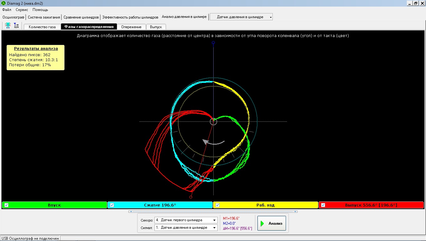

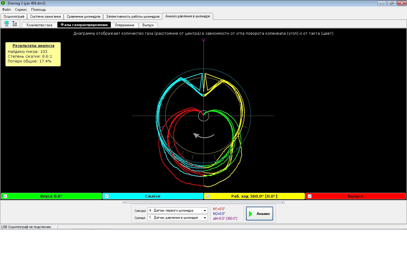

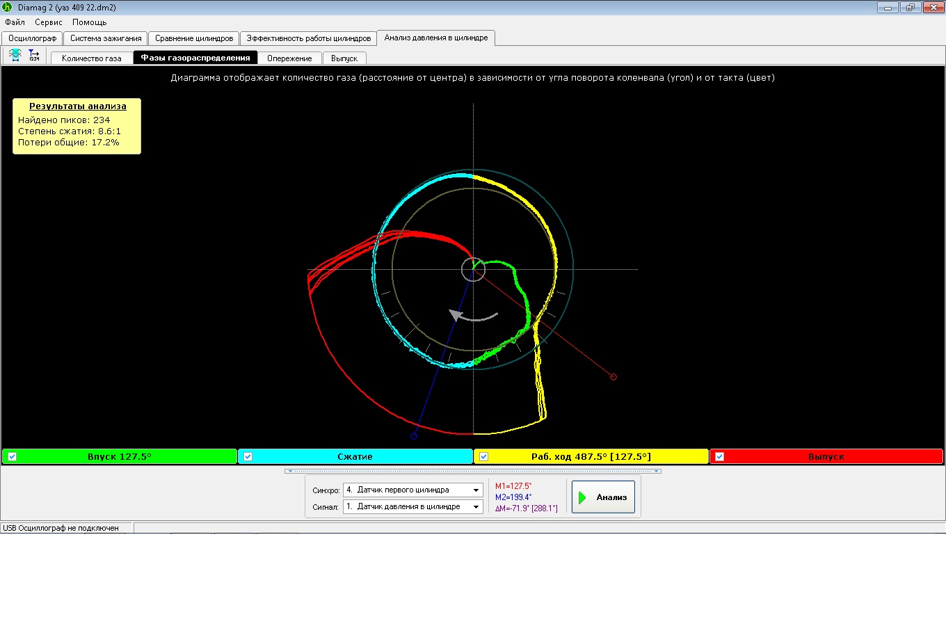

Вот это хрень, бум сечас допонимать и чинить.(двигатель 409 после ремонта ГБЦ)

Сообщение Alex_42 » 15 ноя 2013, 00:21
Хорошо ГБЦ починили :) . Напиши потом, что было.
Re: Скрипт Рх
Сообщение прохожий » 15 ноя 2013, 02:07
Был подсос воздуха в всех впускных окнах ГБЦ, после устранение подсосов, выяснилось что распред. валы стоят не правильно, но хх стабилизировался и в мощн. режим входит сносно. На сто притащили на буксире заводился и сразу глох, при отключении ДМРВ какой то хх появился и можно было услышать подсос, просто ради интереса сделал РХ до и после, хотя на слух я бы не сказал что фазы неправильные.
прохожий
Сообщения: 101
Зарегистрирован: 19 апр 2013, 04:51
Откуда: Россия
Re: Скрипт Рх
Сообщение Alex_42 » 15 ноя 2013, 02:40
Выпускной вал почти на месте (меньше пол зуба точность), а впускной - опережает. Так вроде ?
