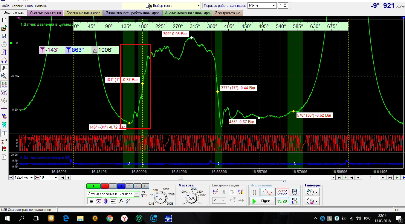

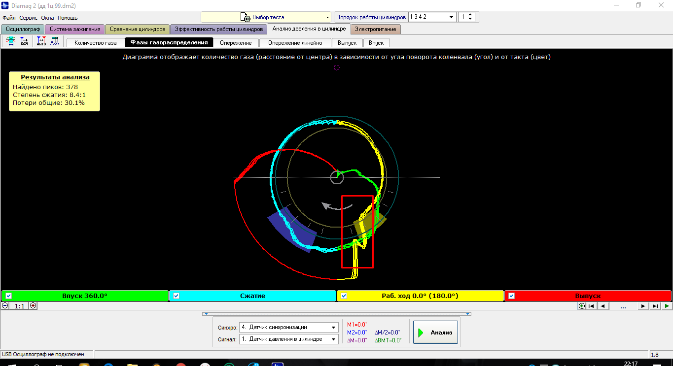

Здравствуйте. Хотел поинтересоваться таким моментом. Правильно ли я понимаю что это выпускной клапан ходит ходуном в направляющей втулке? И поэтому во вкладке "Фазы газораспределения" рабочий ход имеет такую форму?

Здравствуйте. Для приоры со 126 движком 16кл. Какой типичный угол открытия выпускного клапана? 140-145 ? тут постами выше человек выкладывал скрины, у него аж 135 град. Не рановато?

Сообщение As.shax95 » 13 апр 2018, 17:58
может и 135 у меня тоже пару раз бывало что почему то 135гр но так бывает, даже на автоскопе4, такая же петрушка ести мотор ровно работает значит все норм

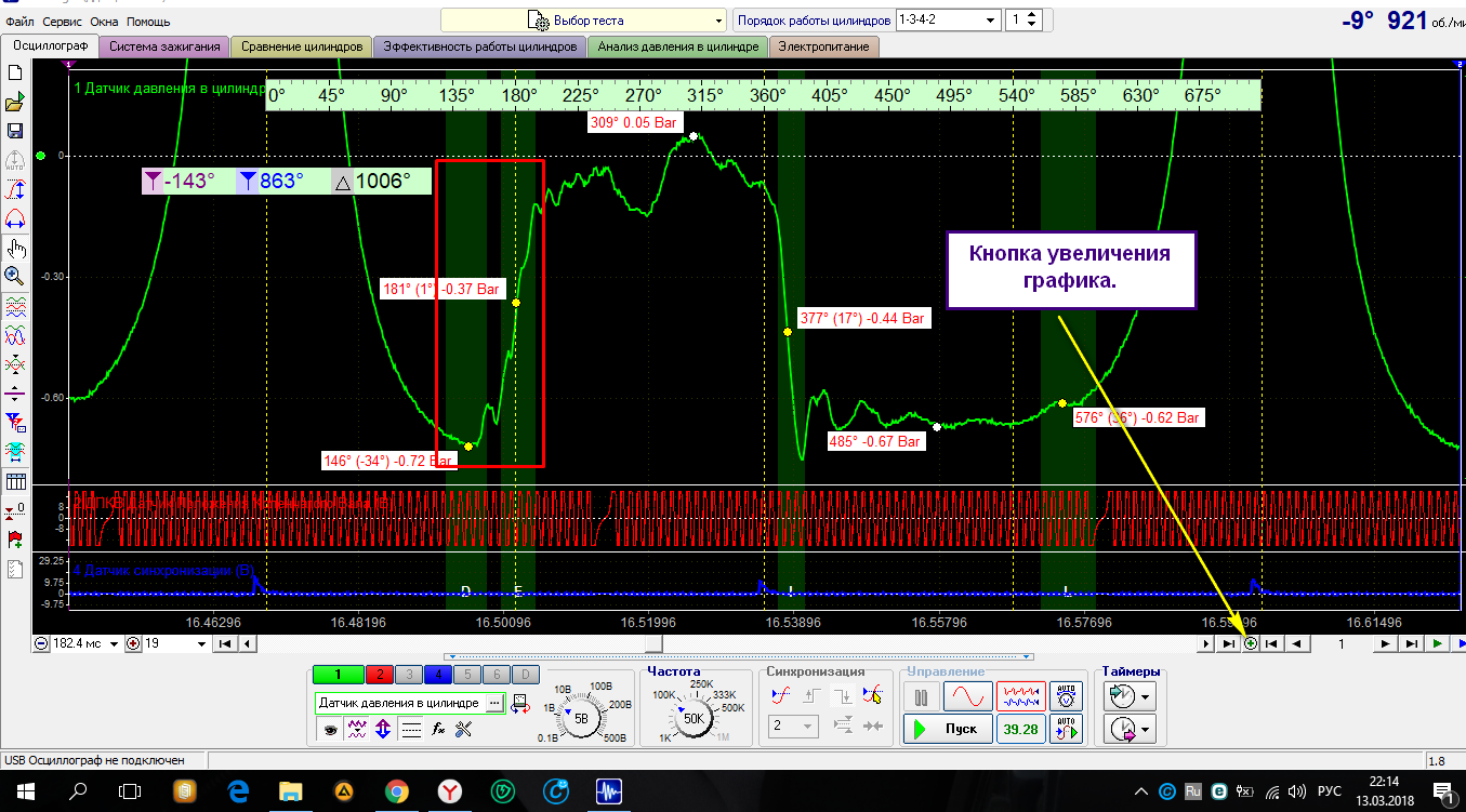

AutoMan писал(а):Здравствуйте. Хотел поинтересоваться таким моментом. Правильно ли я понимаю что это выпускной клапан ходит ходуном в направляющей втулке? И поэтому во вкладке "Фазы газораспределения" рабочий ход имеет такую форму?
как ты так увеличил??? :shock: сколько пытался не получаеться((

Сообщение As.shax95 » 13 апр 2018, 18:08
разобрался) -плюсик зеленый справа внизу

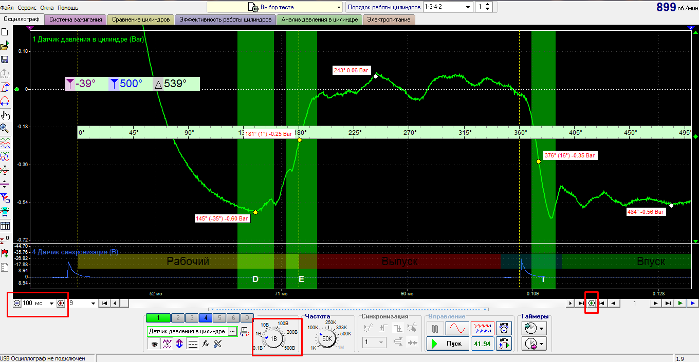

Сообщение Alex_42 » 13 апр 2018, 18:08
As.shax95 писал(а): как ты так увеличил??? :shock: сколько пытался не получаеться((
Читайте справку внимательнее.
Re: Скрипт Рх
Сообщение AutoMan » 13 апр 2018, 18:09
Ну во-первых есть плюсик внизу справа, во-вторых есть масштаб внизу слева и есть регулировка по вольтажу
