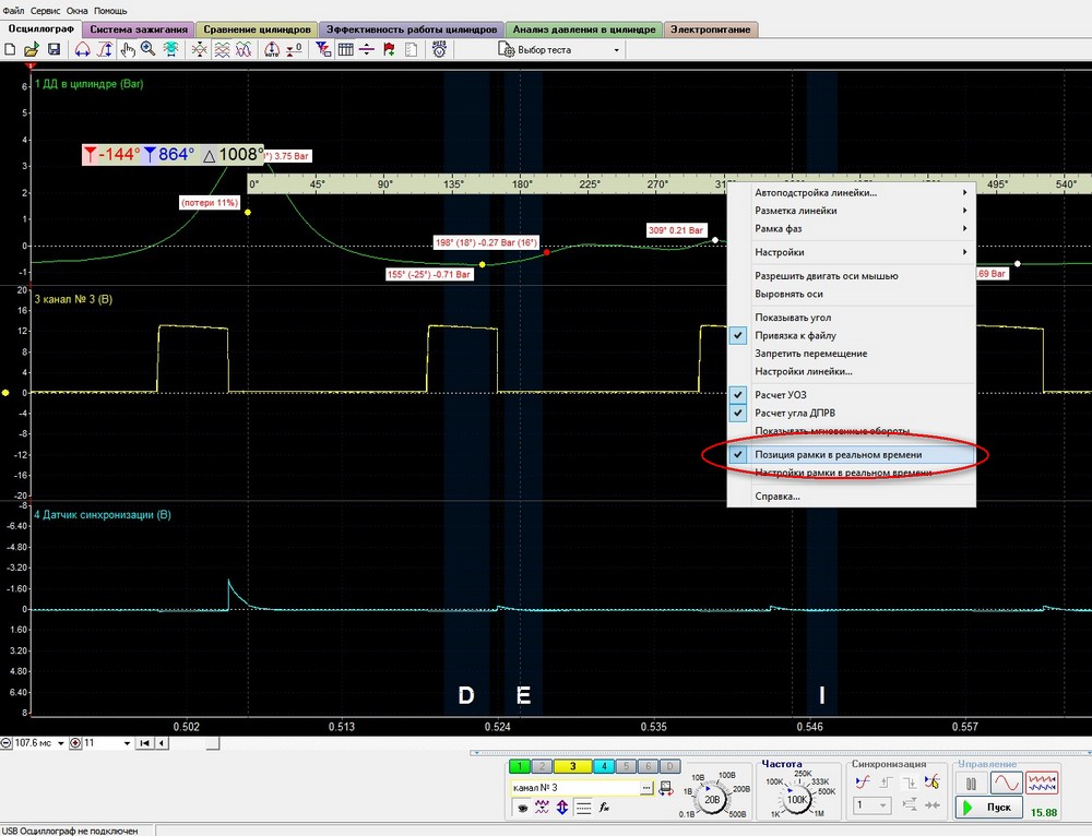

Все равно хотелось бы, чтобы в реальном времени можно было УОЗ смотреть по ДД. Или я что-то не знаю?..
Re: Мотортестер DIAMAG 2
Сообщение frompmr » 15 мар 2017, 20:59
Так давно уже можно смотреть УОЗ в реальном времени по ДД, по ДПКВ и по ДР, ещё с версии 1.6.
Делайте всё как обычно:
Первый канал - датчик давления в цилиндре, четвертый канал - датчик синхронизации.
Теперь нужно включить рамку и установить галочку - позиция рамки в реальном времени.
Запускаете двигатель, включаете запись и всё. Рамка выравнится и будет показывать УОЗ.
PS: В настройках канала ДД в типе данных должно быть - датчик давления в цилиндре.
В настройках канала датчика синхронизации в типе данных - датчик синхронизации.

frompmr писал(а):Так давно уже можно смотреть УОЗ в реальном времени по ДД, по ДПКВ и по ДР, ещё с версии 1.6.
Спасибо!
