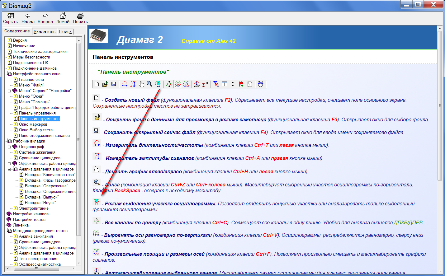

AutoMan писал(а):Всем доброго времени суток. Дабы не создавать новую тему, напишу здесь. Можно ли в тесте Рх сделать анализ давления в цилиндре в определённом участке осциллограммы? Это нужно для того чтоб вкладка "Фазы газораспределения" отобразила именно этот участок, ведь в ней берутся только первые 5 пиков. А то как быть если я хочу посмотреть фазы при повышенных оборотах?
Справку читали?

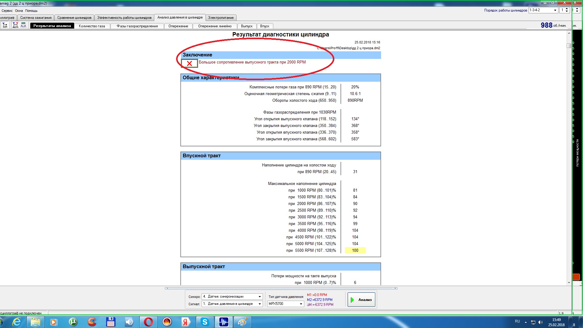

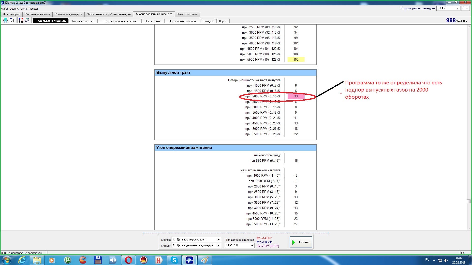

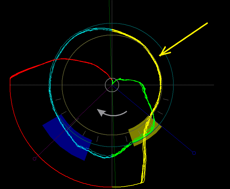

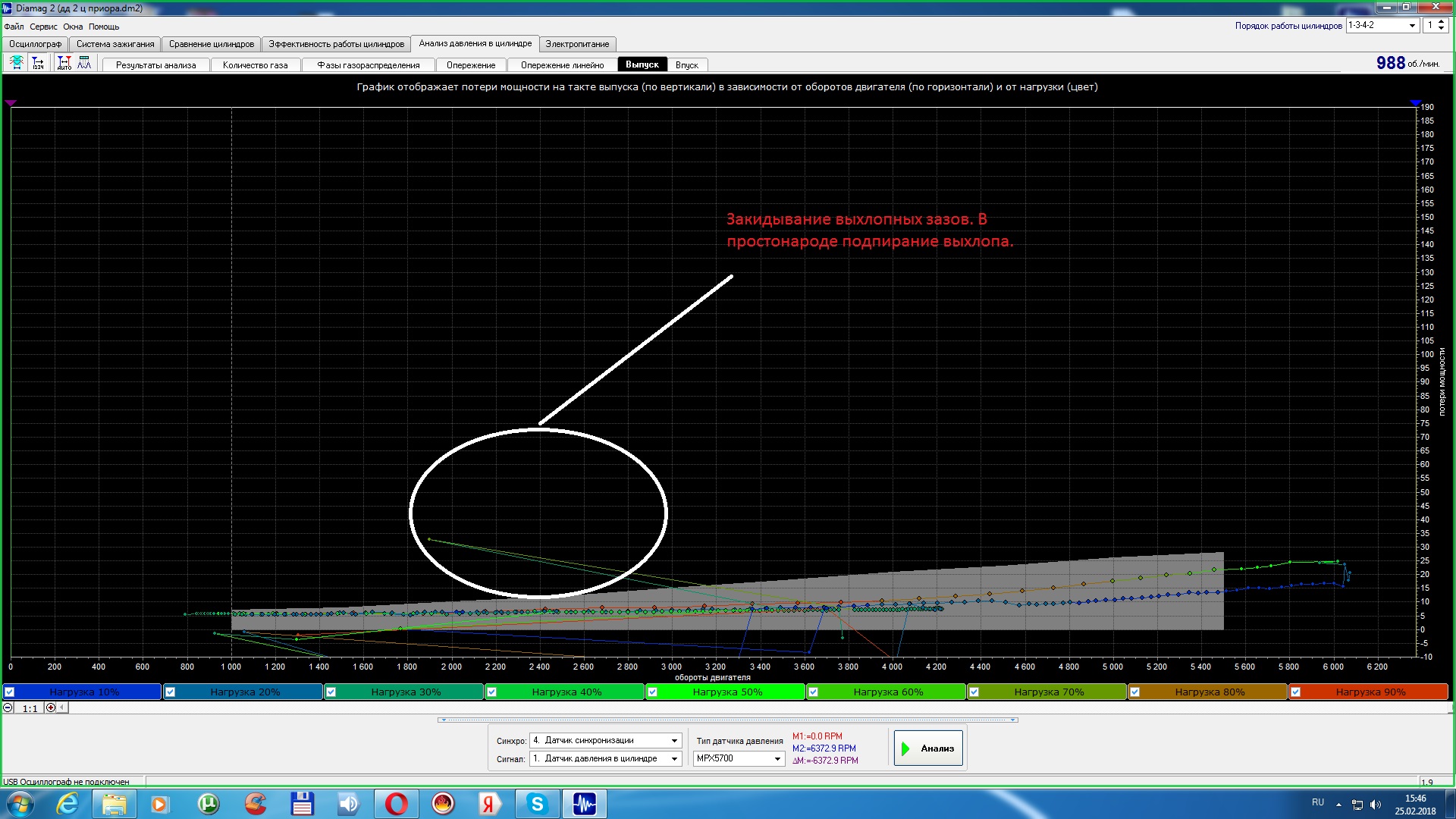

Сообщение Vul » 26 фев 2018, 00:22

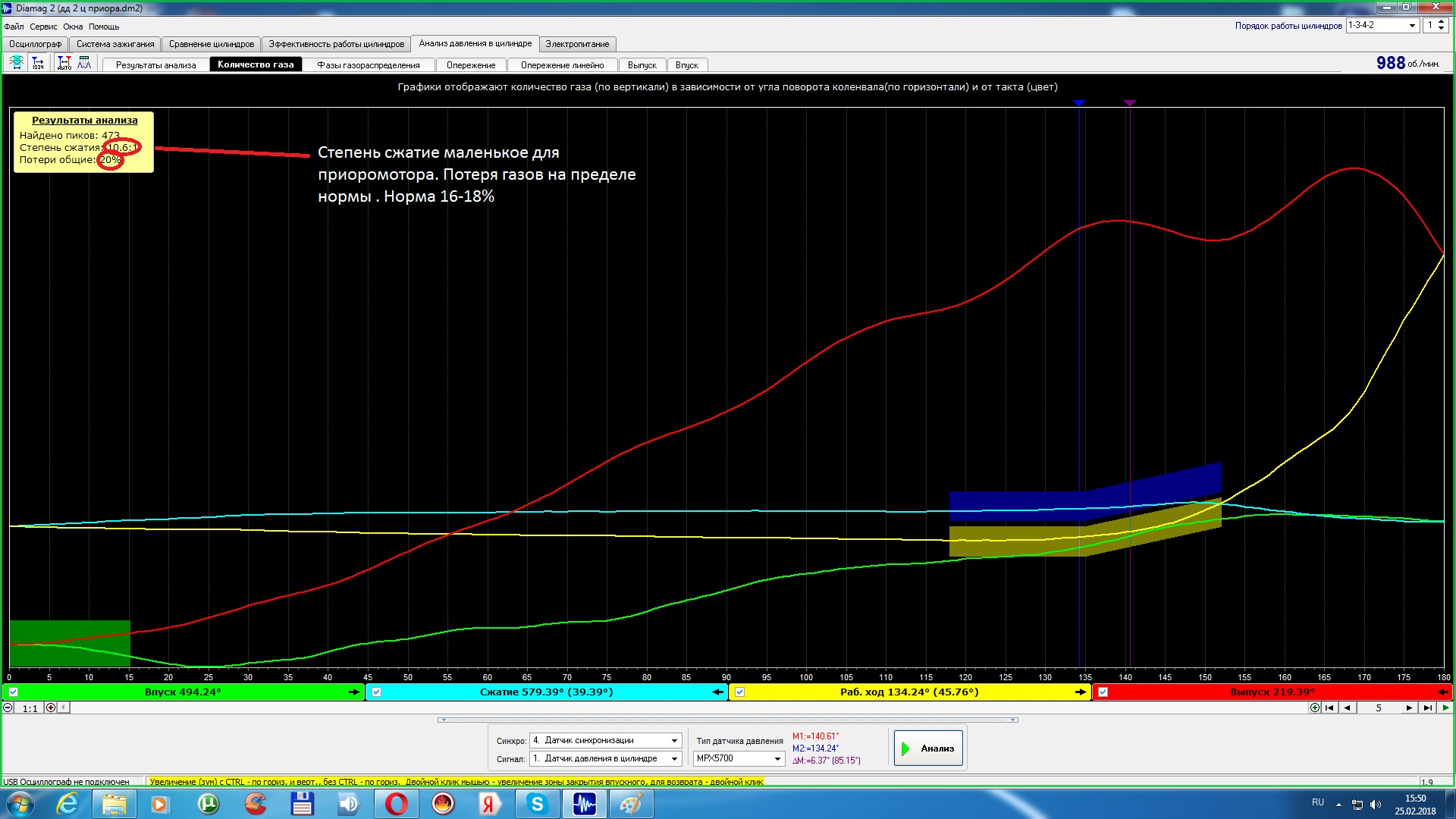

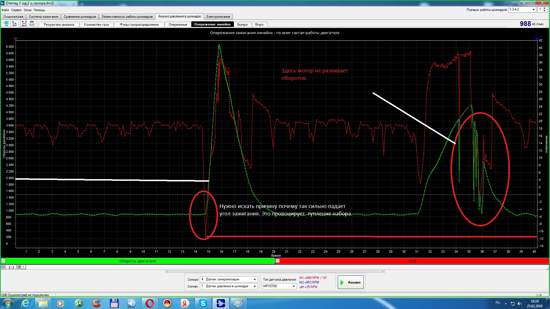

Вот теперь давайте и поговорим на фоне моего показа - почему так происходит. Эффективность запись файла в студию. Это первый тест по диагностики должен быть. Пока по выложенному файлу я разложил отклонения которые увидел. Распредвалы по установке не причём в такой работе мотора.
