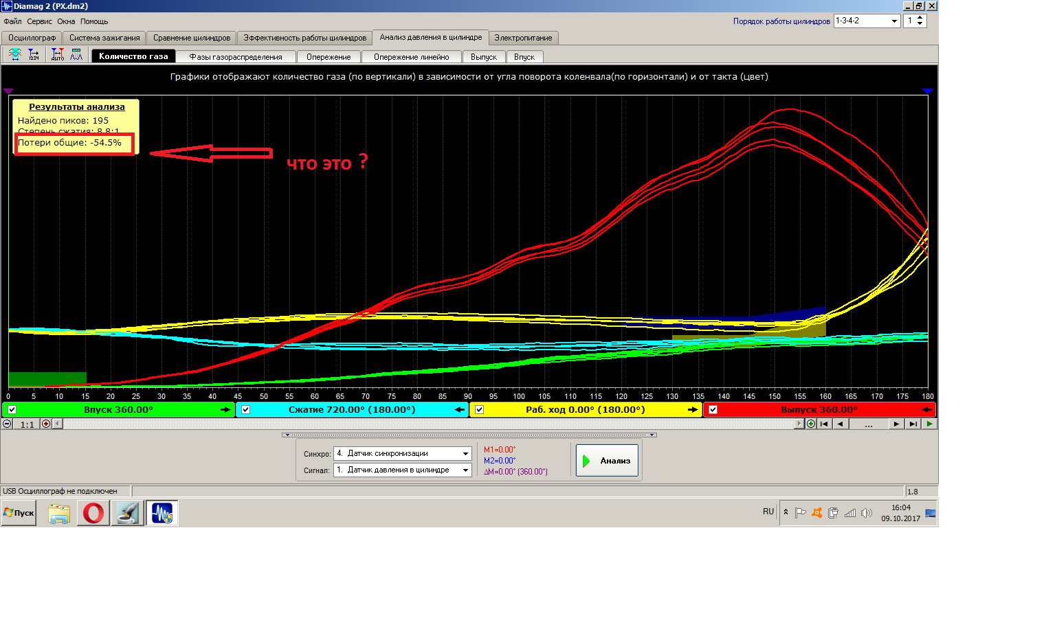

Всем доброго времени суток! Может кто подскажет что это?

Сообщение кацманафт » 09 окт 2017, 23:49
Либо недокрученный датчик давления, либо ему кирдык.

Сообщение Alex_42 » 10 окт 2017, 00:32
кацманафт писал(а):Либо недокрученный датчик давления, либо ему кирдык.
Скорее всего, второе :(

Сообщение serikpai » 10 окт 2017, 00:34
Так говорит в первом и втором цилиндре так показывает , а в третьем и четвёртом нормально.

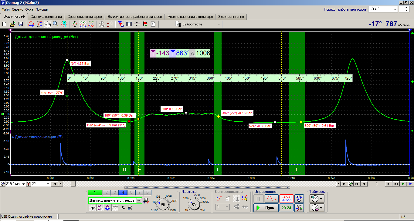

Сообщение jako » 10 окт 2017, 00:54
вот все осцилки по цилиндрам

Сообщение Hummer-74 » 11 окт 2017, 23:12
Может поделишься, что за мотор мы тут разглядываем? :)
На 1-2 фазы скачут как не в себя, но с опозданием. А на 3-4 стоят, как вкопанные.
Там прокладка целая? Трещины между 1-2 горшками нет?

Сообщение jako » 12 окт 2017, 12:53
Доброго времени суток. Спасибо всем за отклики. Мотор 5A-FE(тойота). Вообще клиент приехал с жалобой на вибрацию при переключении в "D". Двигатель работает ровно. Неисправность датчика давления отпадает, так как у меня их два. Показывают одинаково. Компрессия по цилиндрам 15, 14, 13, 12. НЕ многовато, как вы считаете? Маслицо в цилиндрах присутствует. Недавно была приора, двигло после капиталки компрессия была по 16 очей, скрипт также показал общие потери с минусом.

Сообщение Alex_42 » 12 окт 2017, 13:43
jako писал(а):Доброго времени суток. Спасибо всем за отклики. Мотор 5A-FE(тойота). Вообще клиент приехал с жалобой на вибрацию при переключении в "D". Двигатель работает ровно. Неисправность датчика давления отпадает, так как у меня их два. Показывают одинаково. Компрессия по цилиндрам 15, 14, 13, 12. НЕ многовато, как вы считаете? Маслицо в цилиндрах присутствует. Недавно была приора, двигло после капиталки компрессия была по 16 очей, скрипт также показал общие потери с минусом.
У Приор нормальная компрессия выше 16 кг/см2. А файлик с минусовыми потерями скиньте Алексею на почту. Пусть глянет.

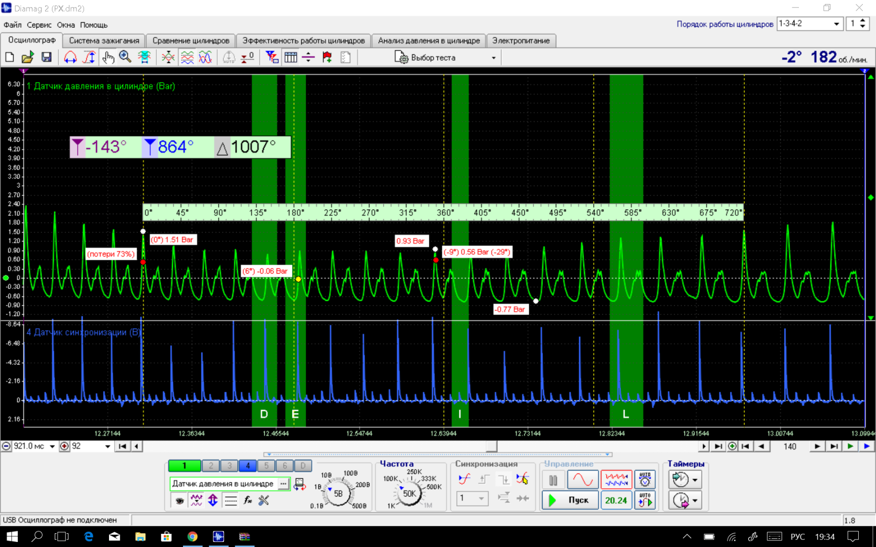

Сообщение betan » 28 дек 2017, 03:36
jako писал(а):Всем доброго времени суток! Может кто подскажет что это?
из за этого может(140 смотри)
