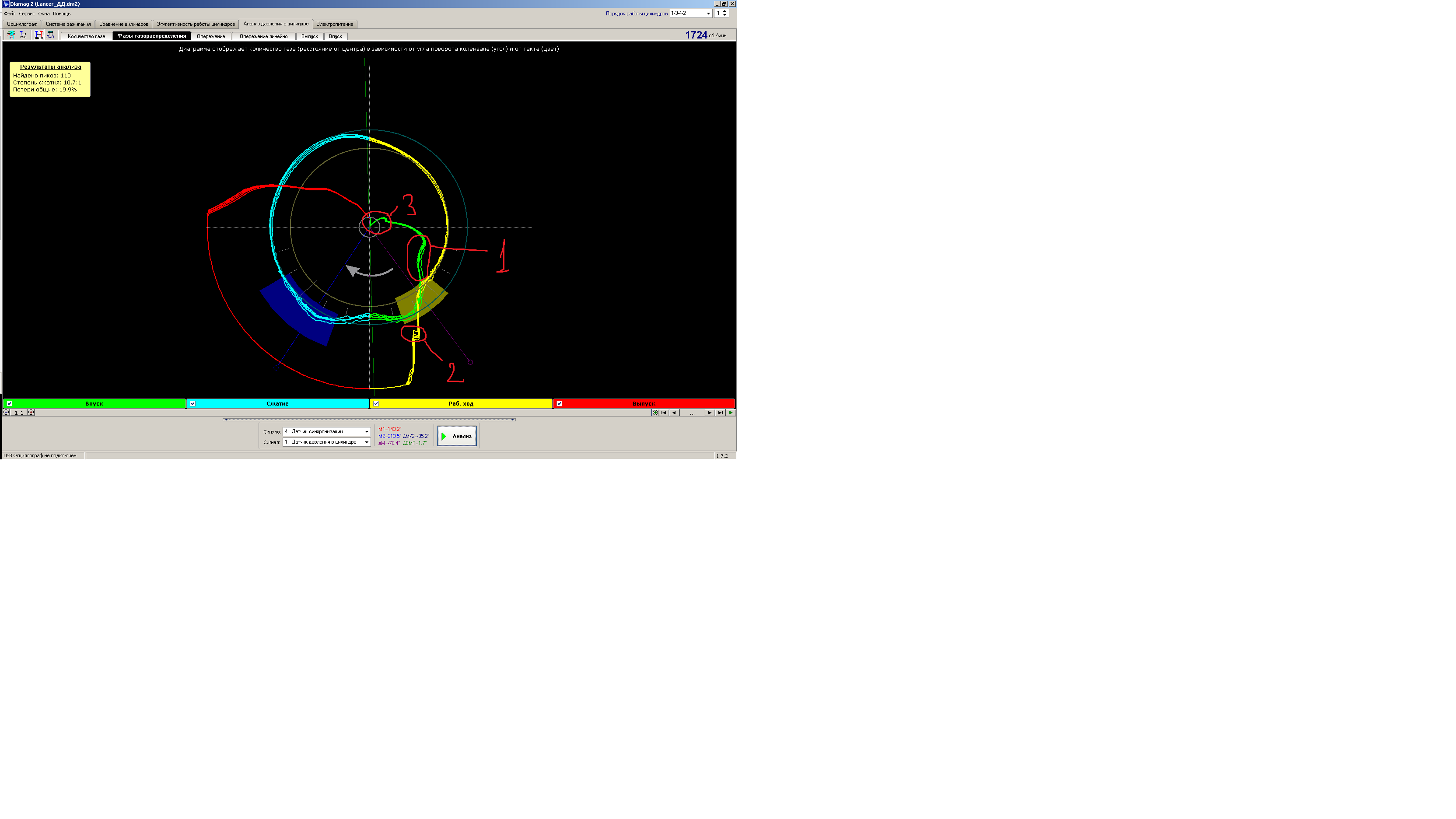

Сообщение BlackHorse » 28 июл 2017, 00:29
Доброго времени суток!
Прошу помощи у знатоков. Lancer 9, 16 клапанов, 1 вал. Сделал тест ДД 1 цилиндра. Машина без жалоб. Предоставлена для опытов :) Смущают некоторые моменты на диаграмме (отметил цифрами). Не пойму, почему на впуске идет снижение количества газа на одном участке. Что за ступенька на Рабочем ходу. И все ли впорядке в зоне перекрытия клапанов.
Lancer_ДД.zip

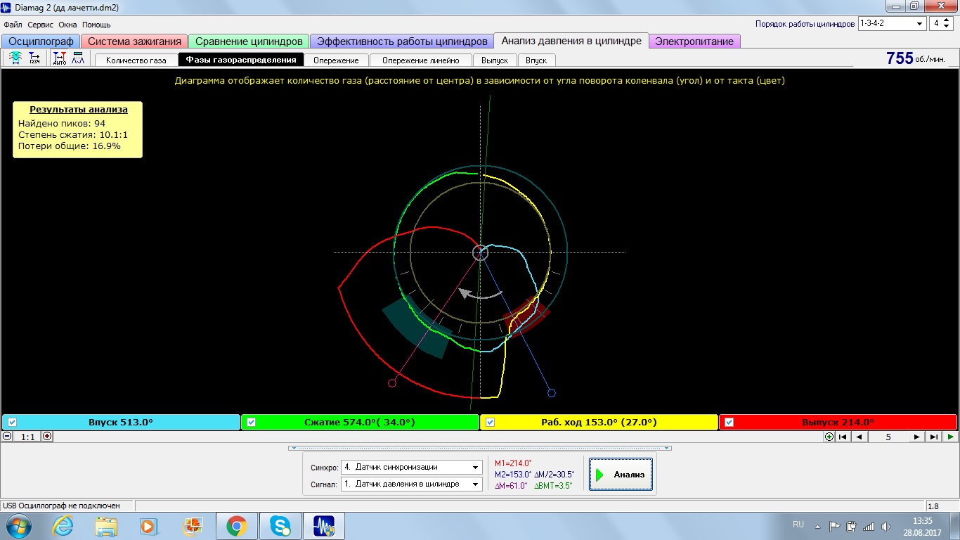

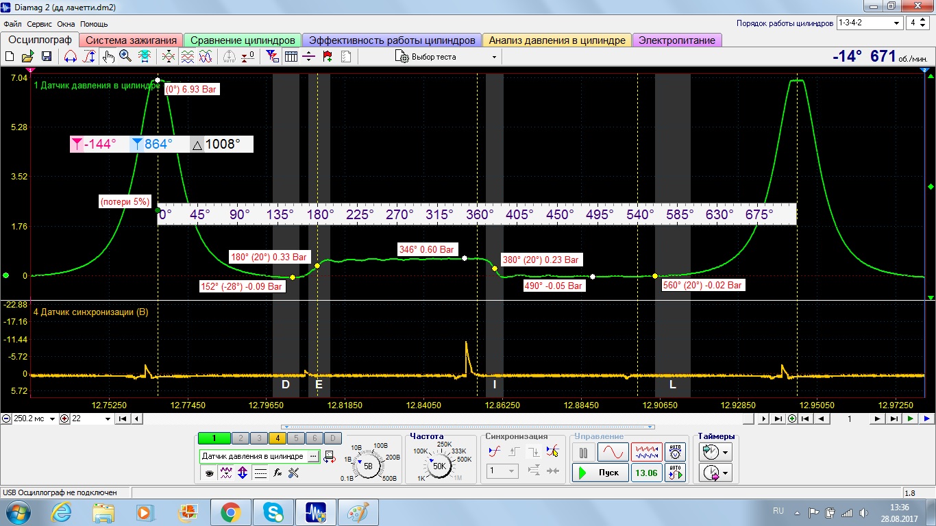

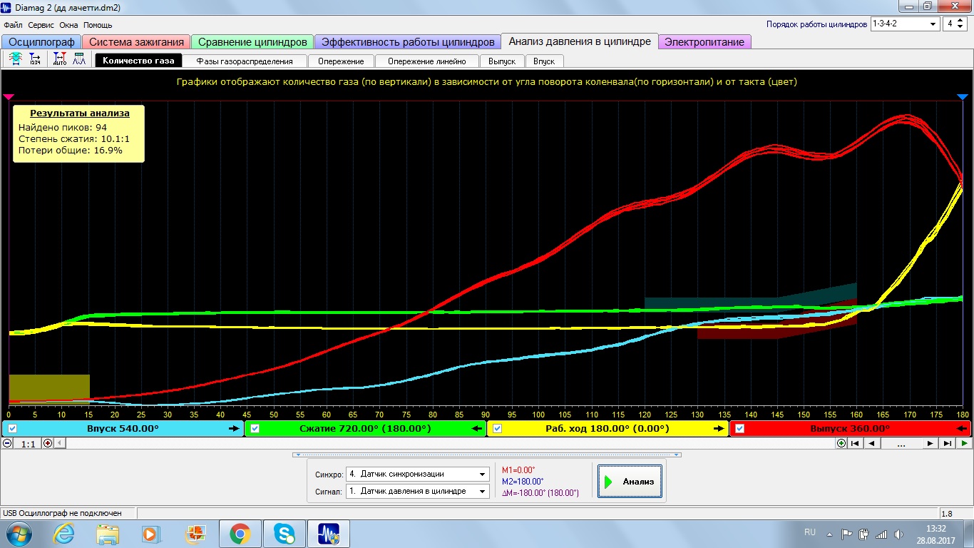

Сообщение rusik53b4 » 28 авг 2017, 21:42
подскажите пожалуйста все ли правильно с фазами? лачетти 1.4 до 4000об отказываеться ехать,после 4000об оживает. давление в топливной рейке 4бр.

Re: Скрипт Рх
Сообщение Cardiolog » 29 авг 2017, 05:20
Ноль не выставили перед снятием. Данные по давлению не точны.

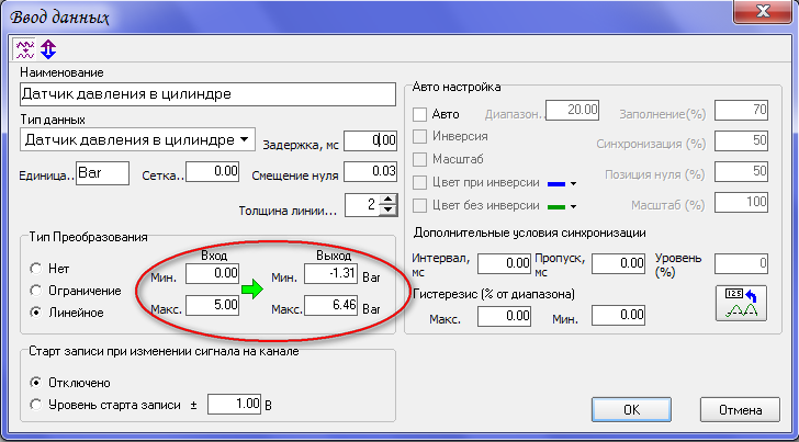

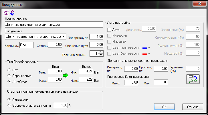

Сообщение Alex_42 » 29 авг 2017, 15:37
Проверьте настройки вашего ДД...
Re: Скрипт Рх
Сообщение e.kolesnikov42 » 31 авг 2017, 14:24
Alex_42 писал(а):Проверьте настройки вашего ДД...
А почему с моими настройками разнятся?
Настройки последние, с версии 1.8
И критично ли это?

Сообщение Alex_42 » 31 авг 2017, 16:19
Настройки точно здесь скачивали viewtopic.php?f=15&t=1088 ? Свою папку удалите, если там своих настроек нет, а эту распакуйте в каталог с ПО.
Re: Скрипт Рх
Сообщение e.kolesnikov42 » 31 авг 2017, 18:20
Alex_42 писал(а):Настройки точно здесь скачивали viewtopic.php?f=15&t=1088 ? Свою папку удалите, если там своих настроек нет, а эту распакуйте в каталог с ПО.
Удалил, распаковал, поместил в каталог.
Осталось всё по прежнему :?:
e.kolesnikov42
Сообщения: 67
Зарегистрирован: 12 окт 2016, 01:45
Откуда: г. Киселёвск, Кемеровская обл.
Re: Скрипт Рх
Сообщение Alex_42 » 31 авг 2017, 19:13
e.kolesnikov42 писал(а):Удалил, распаковал, поместил в каталог.
Вы просто, теперь выберите тест ДД в цилиндре и откройте настройки 1 канала. Никакой файл открывать не надо! Посмотрите в настройках, какие параметры для 1 канала установлены. Если вы открывали свой, ранее записанный файл, то будут загружены настройки, с которыми был этот файл записан.
