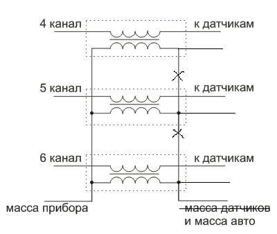

Диагност писал(а):Здравствуйте все. С момента получения Диамага 2 не могу начать с ним работать. Огромное число помех. Уже не знаю что делать. Сначала грешил на заземление. Пробовал подключить к батареям отопления, арматура в стенах и кисоне ямы(уж там то точно есть заземление). Сначала пробовал на компьютере, потом на ноутбуке, но итог один и тот же. Куча помех. По вложенным на этом форуме фотографиям сделал ферритовые фильтры. Уже ума не приложу, что ещё может быть причиной этому.
И помехи по всем каналам?
Поменяй USB кабель.Попробуй осцил дома на столе подключить,на канал ДР и ртом в него подуть.
Надо же понять откуда помехи?

А можно вот так подключит фильтра?
Babuka
Сообщения: 645
Сообщение Alex_42 » 13 дек 2014, 00:16
У меня так и подключено.

Кольца ели нашел у старого радиолюбителя и то на плате продал. Вопрос такой - провод для намотки одно жильный или можно много жильный применить? И еще кто то писал, что фильтра не обязательно в мет. корпус помещать. Это правильно?
Babuka
Сообщения: 645
Сообщение Alex_42 » 17 дек 2014, 20:17
Babuka писал(а):Кольца ели нашел у старого радиолюбителя и то на плате продал. Вопрос такой - провод для намотки одно жильный или можно много жильный применить? И еще кто то писал, что фильтра не обязательно в мет. корпус помещать. Это правильно?
Любым проводом можно. Лучше сразу двойным проводом мотать. В экран помещать не обязательно.
