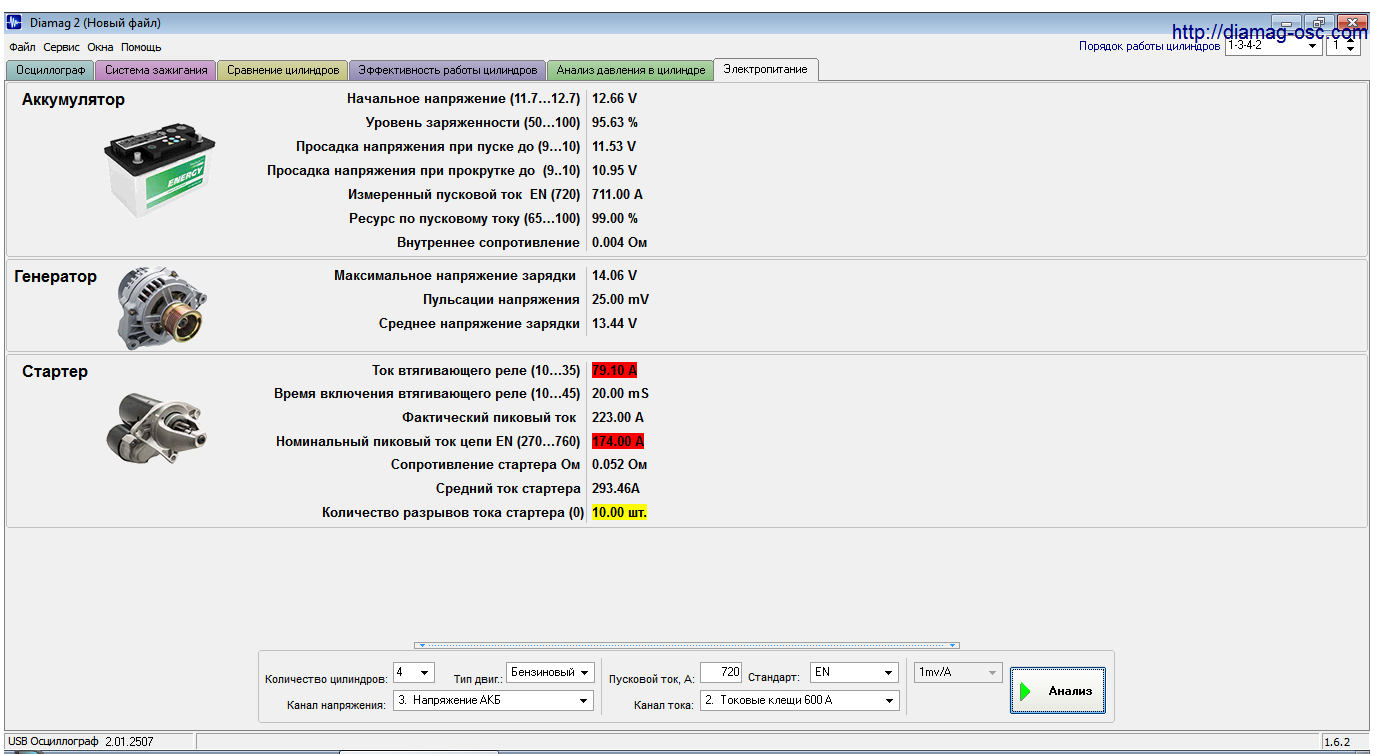

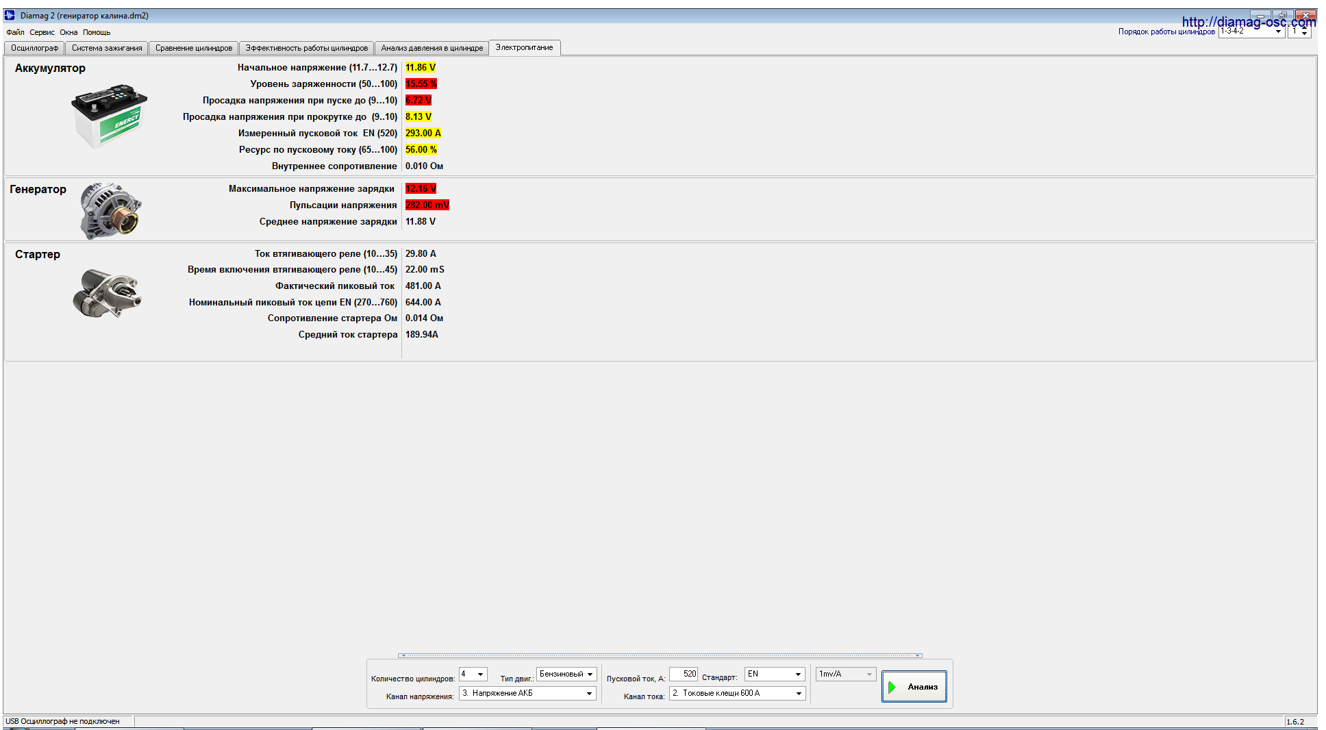

Сообщение VitBank » 29 сен 2016, 01:43
Решил добавить в комплект к Диамагу токовые клещи. Прочел Вашу информацию на форуме, посмотрел что предлагают китайцы и решил остановиться на таких токовых клещах HoldPeak-HP-870N, продаются на Aliexpress за 35USD.
https://ru.aliexpress.com/item/HoldPeak-HP-870N-Auto-Range-True-RMS-Digital-Clamp-Meter-Multimeter-with-Carry-Bag/32482501043.html
Разобрал, нашел место съема сигнала и припаял штекер.
В достоинствах таких клещей хочу отметить их высокую токовую нагрузку до 1000А, а так же мы получаем всегда под рукой качественный мультиметр с широким диапазоном измерений различных параметров (ток, напряжение, сопротивление, емкость, температура, частота, скважность). А так же дублирующий экран с подсветкой.
На днях буду разбирать его и сделаю фотки, может кому будет нужно.
Снял пару осциллограмм с использование этих клещей и появились вопросы.
Вкладка электропитания не рассчитывает половину параметров и не растравляет маркеры. Думал дело в клещах, но скачав несколько примеров с форума срипт так же не может рассчитать параметры. В чем может быть дело?
Выкладываю скрин осциллограммы снятую моими клещами и то что выдает скрипт.
Результат скрипта
Осциллограмма снятая токовыми клещами HoldPeak-HP-870N
