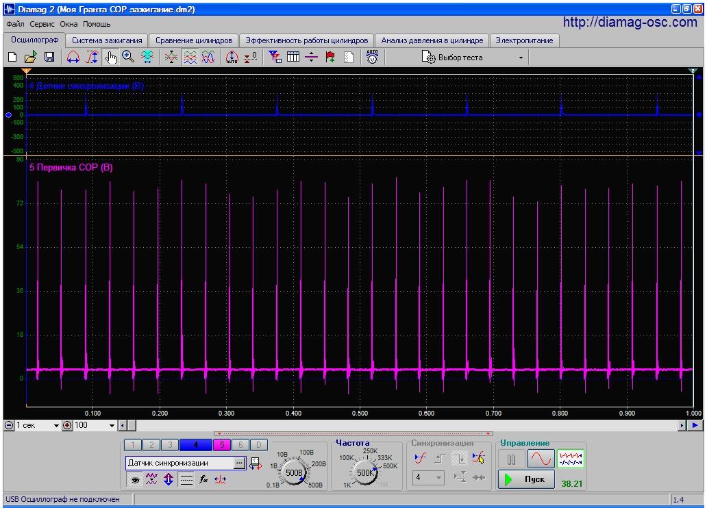

Я на щуп -иглу сделал переходник с крокодильчиком и просто зажимаю провод управления ИКЗ с изоляцией - этого достаточно чтобы был синхроимпульс... Вот с 127 мотора скрин...

Мастеровой писал(а):Я на щуп -иглу сделал переходник с крокодильчиком и просто зажимаю провод управления ИКЗ с изоляцией - этого достаточно чтобы был синхроимпульс... Вот с 127 мотора скрин...
Не понял. Типа ёмкостного датчика или как?
Re: Проблемы при диагностике эффективность работы цилиндров
Сообщение Мастеровой » 20 окт 2015, 20:58
Обыкновенный щуп...

Мастеровой писал(а):Обыкновенный щуп...
А если для какого случая датчик МПЦ накинуть? Не про бывали?

Сообщение Мастеровой » 20 окт 2015, 22:26
Нет... Можно просто иглу воткнуть в разъём на провод управления ИКЗ.

Сообщение Autobott » 21 окт 2015, 05:46
Получается что настройки остаются те самые что и в обычном тесте , только вместо большой клешни - синяя метка , цепляем как на вашей фотке ?

Сообщение Мастеровой » 21 окт 2015, 17:20
Autobott писал(а):Получается что настройки остаются те самые что и в обычном тесте , только вместо большой клешни - синяя метка , цепляем как на вашей фотке ?
Да... так и делаю...Единственное то что у меня на скрине это по зажиганию СОР катушек...

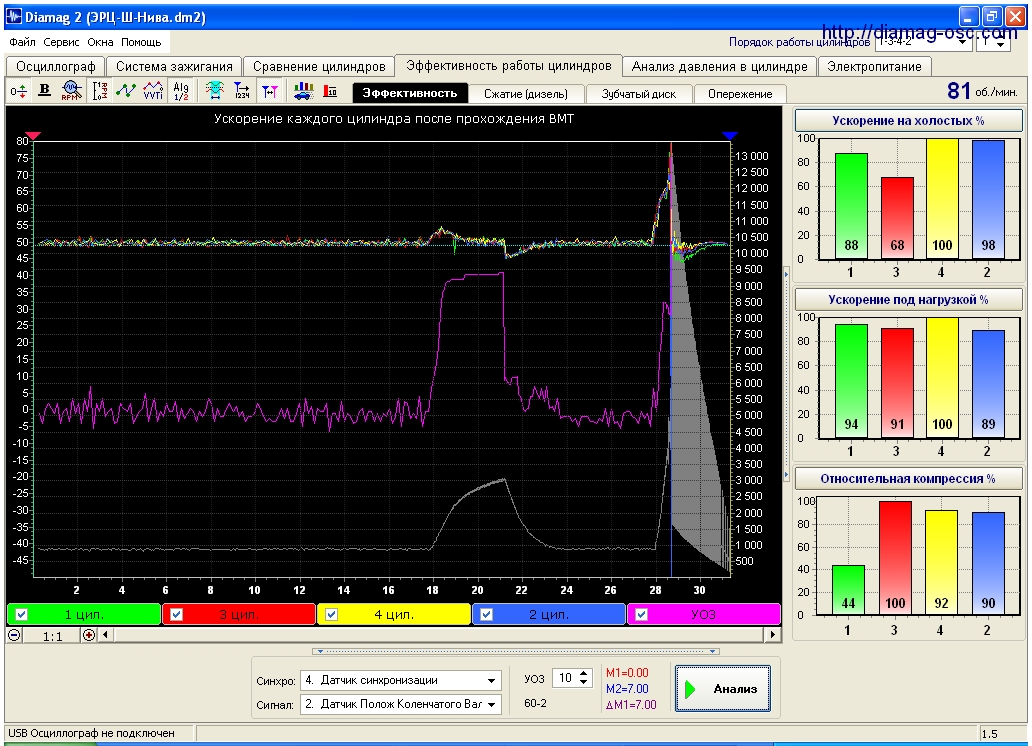

Сообщение Sergey-56 » 03 ноя 2015, 16:04
Здравствуйте.
Делал тест ЭРЦ на авто Шеви-Нива версией Diamag2-1.5
График ускорения имеет вот такой вид.
При открытии этого файла версией Diamag2-1.4 выдает: «ошибка при загрузки осей»
(Реально занижена компрессия в 1-м цилиндре.)
Вот файл https://yadi.sk/d/UWZ4W3zekCFGG
Подскажите где я ошибаюсь?

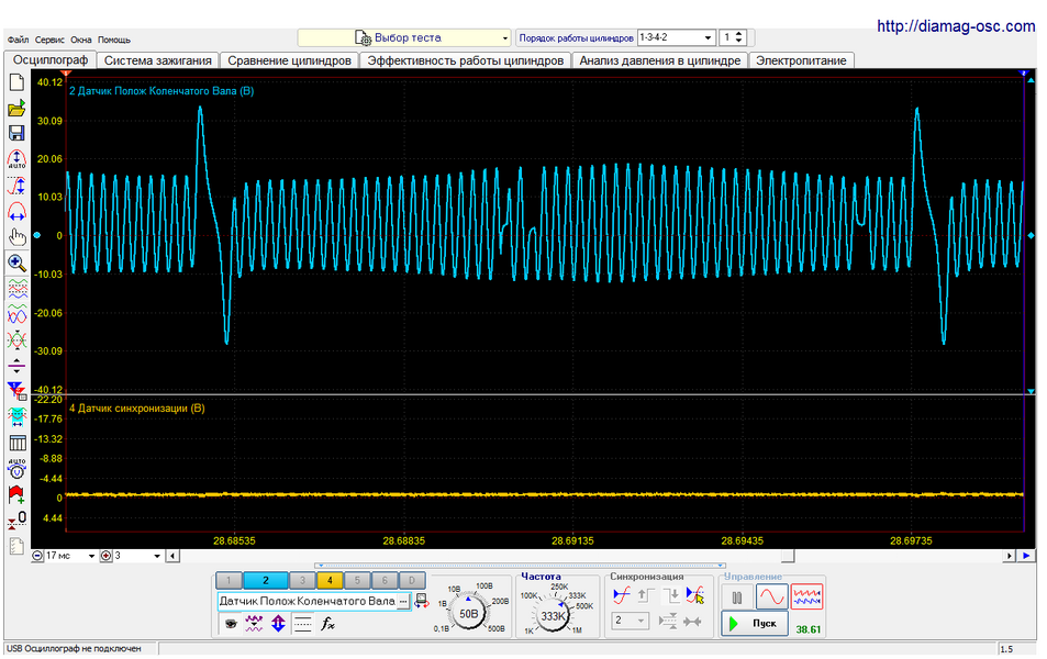

Сообщение Alex_42 » 03 ноя 2015, 16:15
Думаю, причина в этом..... Возможно, контакт пропадал.
Сообщение Sergey-56 » 03 ноя 2015, 16:40
Спасибо.
Как Вы так быстро нашли? :?:
У меня в глазах все рябит…., я так и не нашел…. :shock:
Только сейчас нашел ориентируясь на время.....
