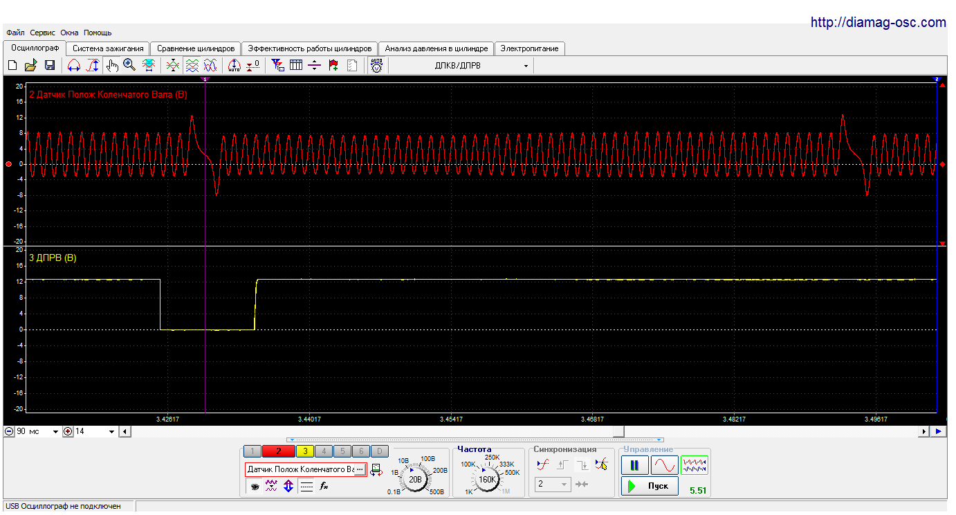

Сообщение Моделист » 14 фев 2015, 05:28
смотрите что получилось
