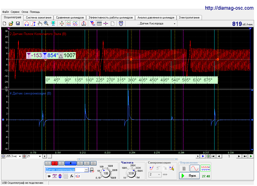

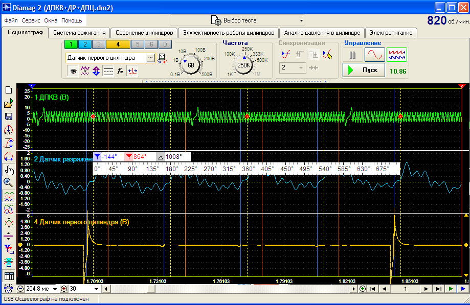

Добрый вечер!Я чего то не пойму что нужно сделать что бы отображался автоматический расчет УОЗ в рамке во всех режимах?
Сообщение Alex_42 » 04 ноя 2014, 12:46
В настройке 4-го канала нужно установить тип данных "Датчик синхронизации". Если скачаете мои настройки с форума, то там все уже установлено. Проверьте еще в настройке линейки галочку "Расчет УОЗ"
Сообщение sanya.map » 04 ноя 2014, 17:37
Alex_42 писал(а):В настройке 4-го канала нужно установить тип данных "Датчик синхронизации". Если скачаете мои настройки с форума, то там все уже установлено. Проверьте еще в настройке линейки галочку "Расчет УОЗ"
Посмотрите видио что не так? https://yadi.sk/d/Q_UPZGVfcUXCC
Сообщение kikozik » 04 ноя 2014, 21:17
Поддерживаю.Установил канал 4- датчик синхронизации,галочку УОЗ, в настройках линейки,настройки от Alex,угла не видно?
Сообщение Alex_42 » 04 ноя 2014, 23:06
А вы попробуйте, кнопку пошагового воспроизведения нажать или автовоспроизведения.. ;) Опа, а кто будет включать поиск n-го зуба ДПКВ? От чего УОЗ считать-то!
Сообщение kikozik » 04 ноя 2014, 23:30
Alex_42 писал(а):А вы попробуйте, кнопку пошагового воспроизведения нажать или автовоспроизведения.. ;) Опа, а кто будет включать поиск n-го зуба ДПКВ? От чего УОЗ считать-то!
Саша привет,вроде все нажимал,пошагово нажимал,расчет УЗО галочка стоит,УОЗ отсутствует?Он где должен показывать,рядом с оборотами?
Еще заметил,в окне настроек поиска зуба ДПКВ есть строка "удалить маркеры канала",нажимаю - маркеры(точки) не удаляются,в других ПО вроде работало?
Сообщение Alex_42 » 04 ноя 2014, 23:36
kikozik писал(а):Саша привет,вроде все нажимал,пошагово нажимал,расчет УЗО галочка стоит,УОЗ отсутствует?Он где должен показывать,рядом с оборотами?
Валер, попробуй сделать так. Открываешь файлик эффективности, заходишь в настройки 4-го канала и ставишь, если не установлен тип данных "Датчик синхронизации". Потом, на сигнале ДПКВ включаешь поиск заднего фронта 20-го зуба. Включаешь линейку, синхронизируешь ее по ДПКВ. УОЗ должен появиться возле оборотов. Можешь пошаговую кнопку пощелкать.
