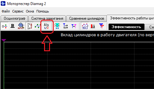

Жми шестую кнопочку слева сверху в окошке эффективности, чтобы выбрать первый алгоритм. По умолчанию анализ по второму алгоритму идет. Кнопочка Alg1/2.

резван писал(а):В самописце запускаю - Эфективность работы цилиндров после запуска двигателя. Как только запись начинается жму окно эфективность работы цилиндров. кнопка выбор алгоритма расчета уже нажата. с права в низу две кнопки . нижнии с автомобильчиком жму. выходит вот это -РАБОТА В РЕАЛЬНОМ ВРЕМЕНИ ВОЗМОЖНО ТОЛЬКО ПРИ ПЕРВОМ АЛГОРИТМЕ. жму на ОК в этом окошке . окошко пропадает потом жму на верхнюю кнопку анализ . открывается окно с отсчетом где написано поднять обороты для колибровки диска. вот тут я плавно поднимаю обороты двигателя и резко бросаю но ничего не происходит. а ранше начинался тест в реальном времени.
Кнопка выбора алгоритма расчёта не должна быть нажата. Не нажатая кнопка означает что включён старый (первый) алгоритм расчёта.
У вас же был включён новый алгоритм и в сообщении программы вам указывалось на необходимость его сменить.

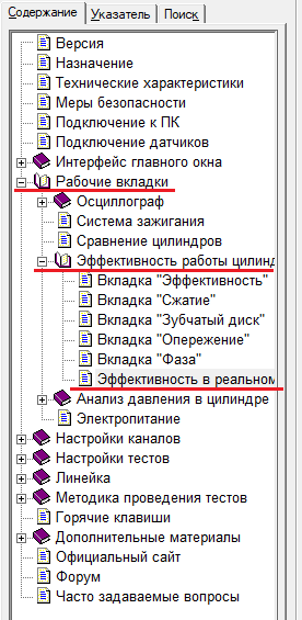

резван писал(а):завтра на работе сниму.Вы бы мне написали как проводить анализ в реале , по новому , если Вас не затруднит.
Смотрите в справке (помощь) в программе -

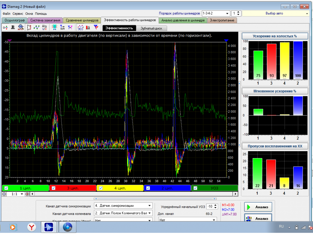

Сообщение резван » 15 ноя 2021, 17:38
вот скрин экрана.
