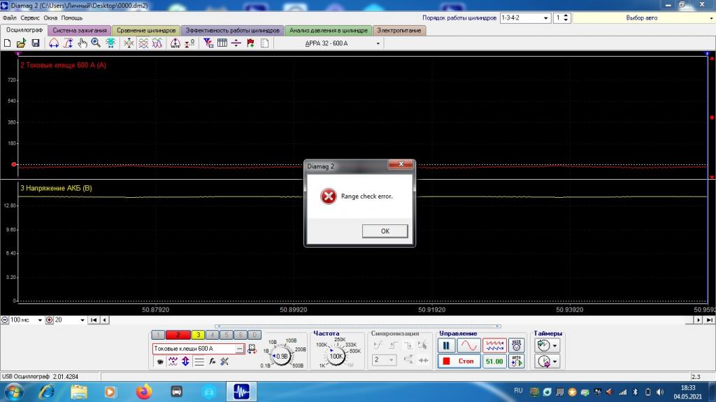

Тест Электропитание вешается через 51 секунду. Если не успел провести тест - ошибка. Процесс diamag2.exe через диспетчер задач не убивается, пока физически не отключишь осциллограф. В версии 2.1 - всё нормально.

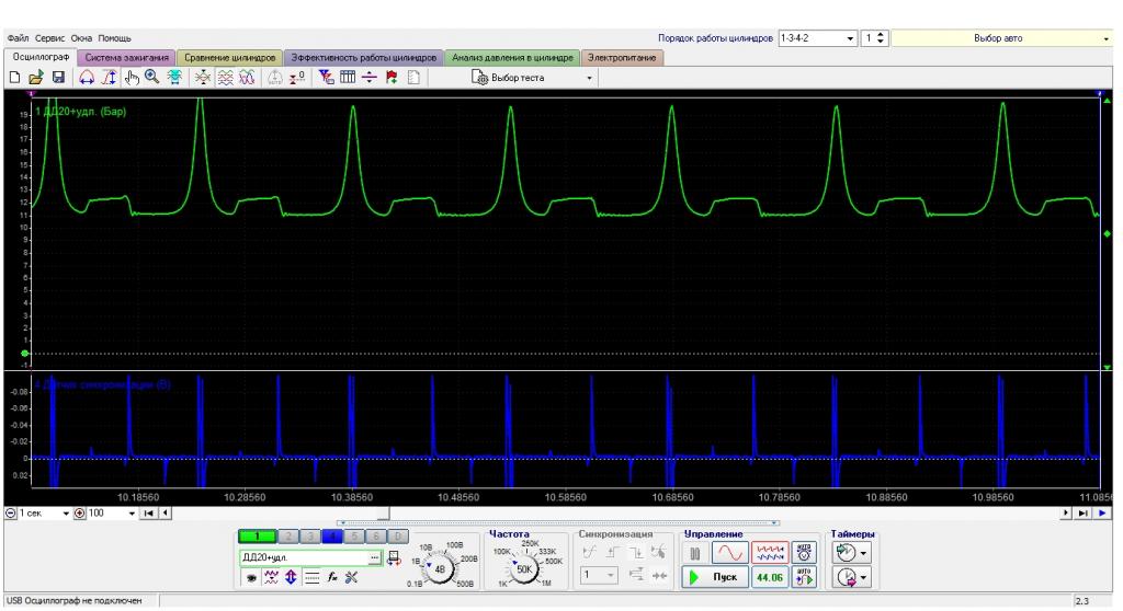

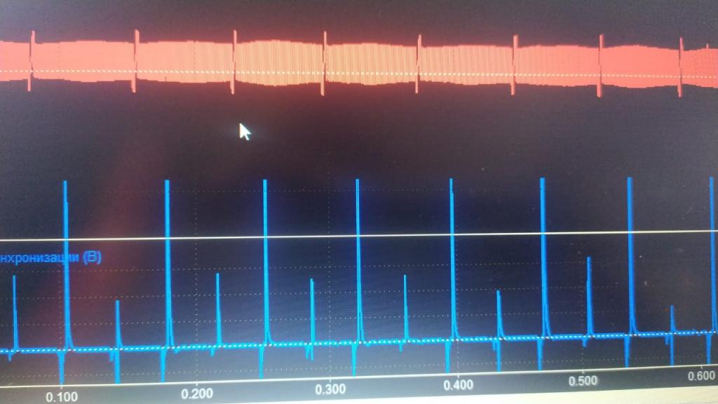

Добрый день всем. Не могу провести тест эффективности цилиндров. Пробовал раз десять, выводит сообщение не достаточное количество импульсов синхронизации. В осцилограмме вроде нормальные импульсы. Может какую настройку нужно изменить?
Рамиль02
Сообщения: 10
Зарегистрирован: 15 ноя 2019, 02:22
Re: Новая версия ПО 2.3
Сообщение yunik » 19 май 2021, 22:40
Рамиль02 писал(а):Добрый день всем. Не могу провести тест эффективности цилиндров. Пробовал раз десять, выводит сообщение не достаточное количество импульсов синхронизации. В осцилограмме вроде нормальные импульсы. Может какую настройку нужно изменить?
Совсем не нормальный здесь сигнал с датчика синхронизации.
За полный цикл, то есть за два оборота коленвала должен быть только один "высокий" импульс, по которому и идёт синхронизация (например сигнал 1-го цилиндра). У вас по осциллограмме два высоких импульса за полный цикл, второй из них это "холостая" искра в 4-м цилиндре, помимо всего есть ещё два импульса поменьше это наводки от 2-3 цилиндров. То есть на осциллограмме фиксируются четыре импульса за цикл.
Вообщем тест не проходит из за того что фиксируются два высоких импульса, как вариант можно в программе маркерами задать границы первого цикла и тест скорее всего пройдёт но при этом графики эффективности могут не соответствовать реальным цилиндрам.
Вам следовало загрузить файл осциллограммы или ссылку на облако для скачивания, и нужно указывать с какого авто. снята осциллограмма, ведь есть системы с которых только такую осциллограмму и можно получить.

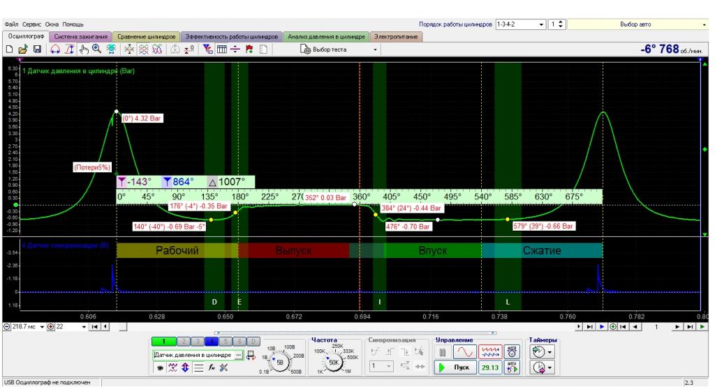

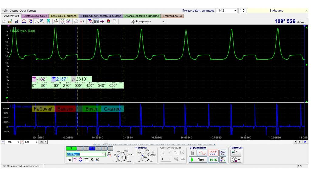

Провёл дважды тест ГРМ на одном а/м (Mercedes C204, 2л, 4ц.) версиями программы 2.3 и 1.8. Подключение - одно и тоже, разница во времени - 5 мин., между тестами ни чего не отключалось. Результаты очень разные, версия 2.3 проводит замер некорректно. Почему так?
Mercedes_070.zip
DM2
v1.8
v1.8
v2.3
v2.3
turic_surgut
Сообщения: 49
Зарегистрирован: 02 мар 2017, 02:05
Откуда: Сургут, ХМАО
Сообщение yunik » 20 май 2021, 23:21
turic_surgut писал(а):Добрый день!
У вас датчик давления 7 бар, а при работе с ПО версии 2.3 вы выбрали настройки (тест) для работы ДД 20 бар, вот отсюда такое несоответствии.
