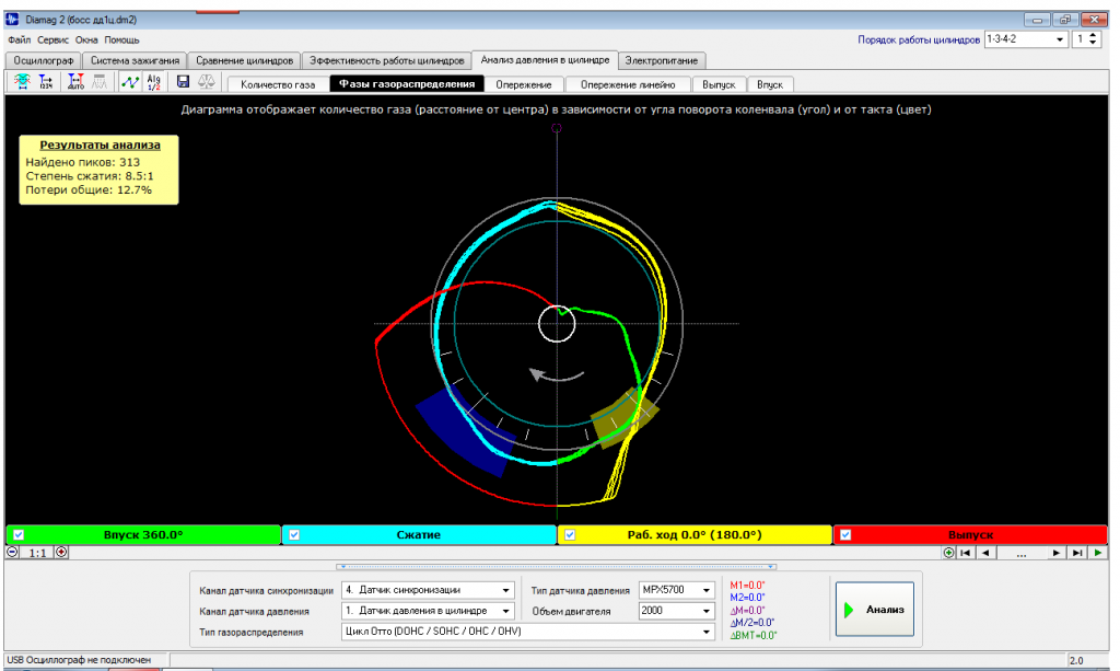

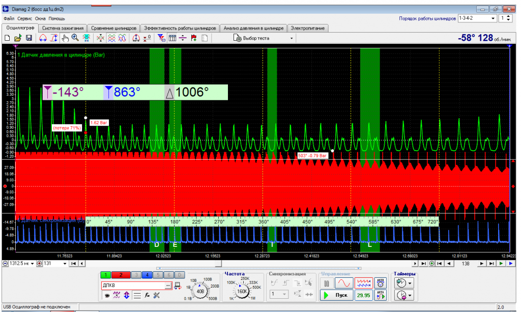

BOLGARIN писал(а):Датчик без удлиннителя.А как на последнем скрине тест эфективности,с моим названием файла ..босс дд 1ц..??Я датчик давления посылал же.
Файл содержит сигналы ДПКВ, ДД и синхры. Поэтому, анализ эфф-ти проходит.

BOLGARIN писал(а):У меня на 2,0 не работает анализ давления в цилиндре по новому алгоритму,только по старому.Пишет вот что.
По моему ваш файл не пригоден для анализа обоими алгоритмами и не вполне линейкой.
Если "прокручивать" файл по кадрам, линейка перепрыгивает через некоторые участки. И наоборот если установить линейку в зоне этого участка, линейка не может по кадрам вернуться в начало файла.
Просматривается не типичность диаграмм и по старому алгоритму.
Всему этому виной "помехи" от сигналов синхронизации и зашкаливающего за пределы своего канала сигнала с ДПКВ.
Из-за не правильно выставленных настроек на каналах, это подтверждает процент заполнения сигнала на поле. Если бы настройки ДПКВ были из теста - ДД+ДПКВ+Синхро, в таком случаи процент заполнение был бы - 60, в вашем файле он - 70 такая настройка выставлена для ДПКВ в "типах данных" индивидуально для этого датчика. Можно предполагать что канал с ДПКВ был добавлен к тесту -ДД+Синх.
Наверно не стоит уделять много внимания этому файлу, он не пригоден для анализа и особенно для нового алгоритма, "помехи" достаточно сильно искажают сигнал с ДД, это хорошо видно на участке осциллограммы второй "перегазовке".
Есть ещё "что то" не типичное с УОЗ, это так же видно по осциллограмме и в графике УОЗ-линейно.
Нужно сделать новое измерения без изменений в настройках.
