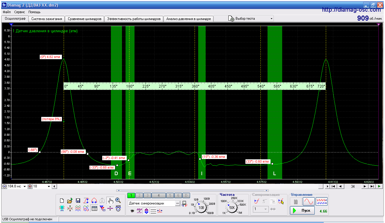

Сообщение Н.З. » 04 янв 2014, 06:05
Виталий сейчас твой файл по потерям покадрово посмотрел , самое то.

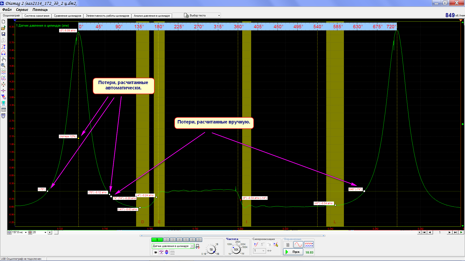

Сообщение Alex_42 » 04 янв 2014, 06:16
Смотрите, как интересно получается. Вот на скрине потери, рассчитанные линейкой автоматически и рассчитанные вручную. Различие почти в 2 раза. Получается влияние неравномерности вращения КВ. Файлик прилагаю.
ваз2114_172_дд_2 ц.rar

Alex_42, спасибо за файл. А что это за "автоматика" в расчетах по ДД??? ;) Алексей уже прожку набросал что ли?? Я тоже предполагал, что неправильно так ставить точку в склоне следующего такта сжатия, а потом переносить ее на предыдущий. Ну типа линейка же пока в Диамаге не меряет влево от "0"...... надо было как то выкручиваться. :)
Re: линейка по ДД
Сообщение Alex_42 » 04 янв 2014, 06:39
Да, Алексей на пробу скинул с расчетом потерь в линейке. Пока смотрим, сравниваем. Возможно, будет пересмотрен алгоритм расчета потерь в окне анализа ДД.
