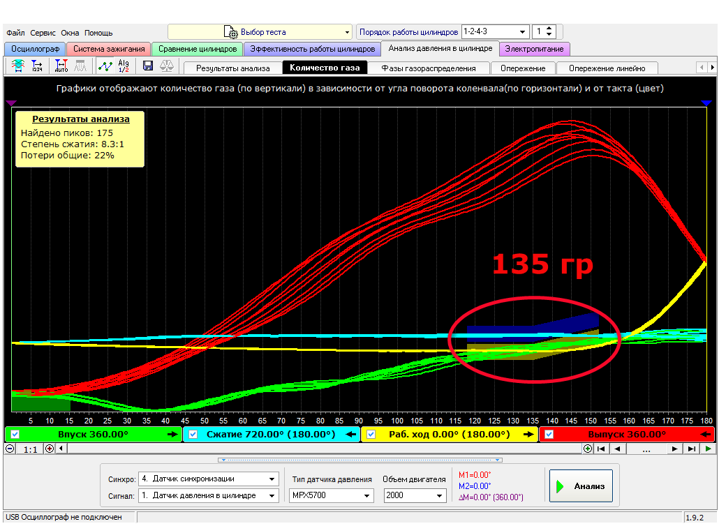

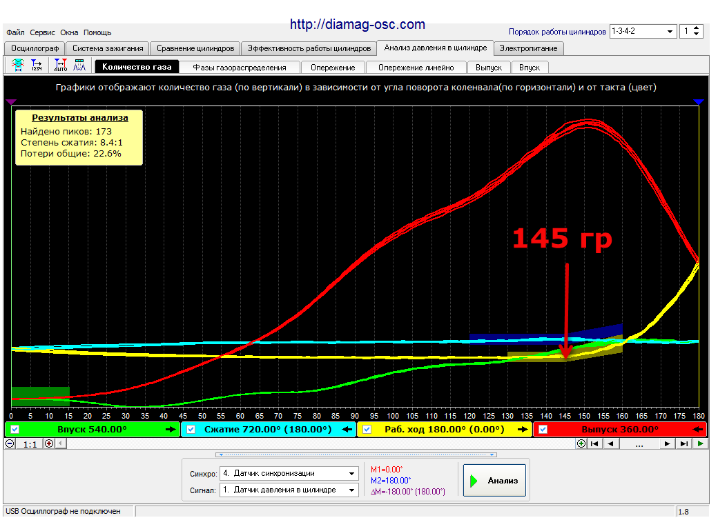

Мелочь но всё же. Найдите два различия. В одном зона перекрытия 135 в другом 145 гр. Я имею ввиду маркер зоны.Открывал один и тот же файл , разными версиями программы 1.8 и 1.9.2. Вопрос напрашивается сам по себе
Re: Новая версия ПО 1.9.2
Сообщение Alex_42 » 07 апр 2019, 19:33

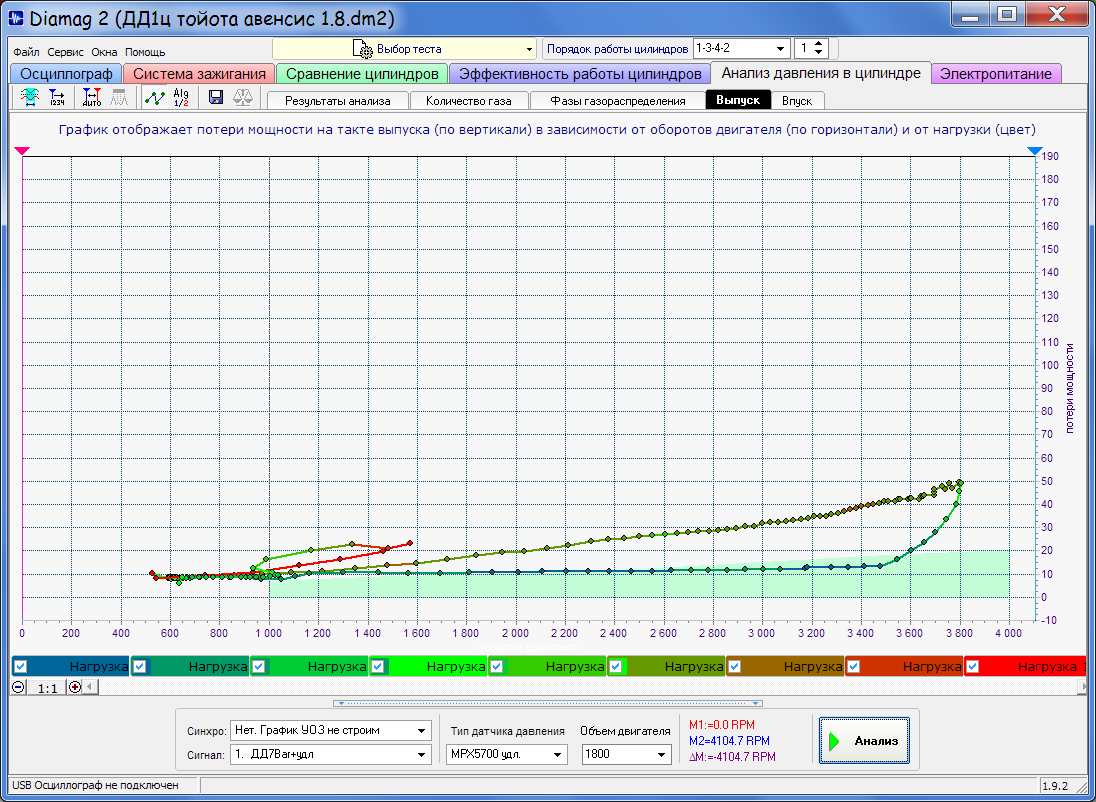

Попробуйте, на ПО 1.9.2 переключать алгоритм анализа ;) в окне анализа ДД. Я, не разработчик данного ПО, поэтому точных ответов по зонам допуска дать не могу. Мое предположение - новый анализ Рх3 дает более точный результат, т.к. он является развитием старого алгоритма анализа. Старый алгоритм оставлен в основном, для анализа ДД в режиме прокрутки, т.к. на прокрутке новый алгоритм не работает. Сам, пользуюсь новым алгоритмом анализа. Вот, примеры с забитым катализатором двигателя 1ZZ.

Сообщение yunik » 07 апр 2019, 19:37
sanya.map писал(а):Мелочь но всё же. Найдите два различия. В одном зона перекрытия 135 в другом 145 гр. Я имею ввиду маркер зоны.Открывал один и тот же файл , разными версиями программы 1.8 и 1.9.2. Вопрос напрашивается сам по себе

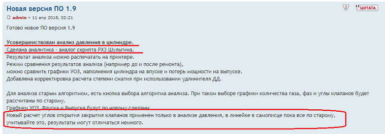

Вы не много не уследили за форумом и упустили из вида некоторые важные сообщения от admin.
Ссылка http://www.diamag-osc.com/forum/viewtopic.php?f=15&t=1361&start=0#p31122
Так же уже задавался вопрос с ссылкой на пояснение о методике анализа давления в цилиндре применяемого и в нашем приборе DiaMag2 начиная с ПО 1.9, и Алексей ответом на сообщение подтвердил что всё аналогично.
Ссылка на сообщение http://www.diamag-osc.com/forum/viewtopic.php?f=15&t=1681&start=20#p35879

Alex_42 писал(а):Попробуйте, на ПО 1.9.2 переключать алгоритм анализа ;) в окне анализа ДД. Я, не разработчик данного ПО, поэтому точных ответов по зонам допуска дать не могу. Мое предположение - новый анализ Рх3 дает более точный результат, т.к. он является развитием старого алгоритма анализа. Старый алгоритм оставлен в основном, для анализа ДД в режиме прокрутки, т.к. на прокрутке новый алгоритм не работает. Сам, пользуюсь новым алгоритмом анализа. Вот, примеры с забитым катализатором двигателя 1ZZ.

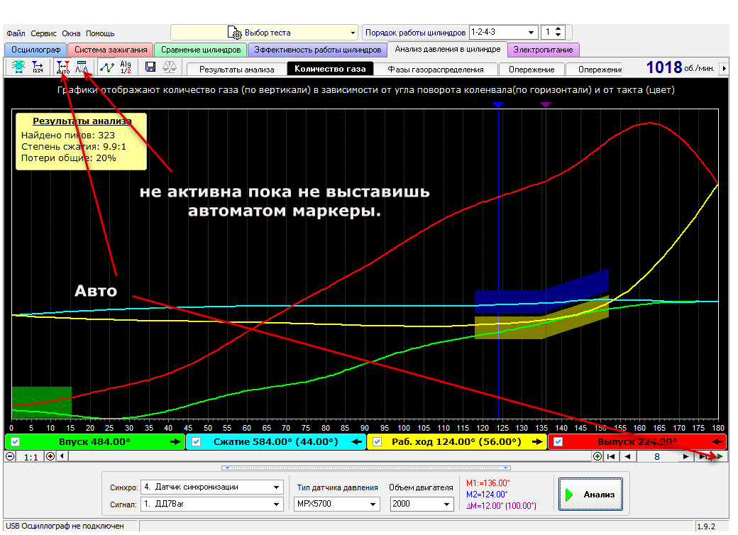

Спасибо понял. А по вашим скриптам явно наглухо забит выпуск. Ещё вопрос.Пока в анализе ДД автоматом не выставишь маркеры,кнопка установки рамки в окне осцила не активна.Можно и в осциле поставить рамку, но уже как то привык.

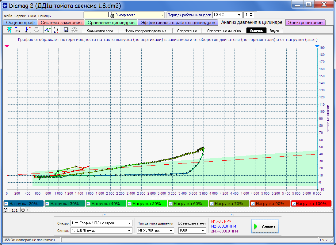

Сообщение mity62 » 09 апр 2019, 19:06
"Впуск" в новом и старом алгоритме тоже считается по разному?

Сообщение mity62 » 10 апр 2019, 02:50
Посмотрел цифры для обоих алгоритмов, вроде, подсчет одинаковый, а вот нормы в новом заложили жёстче.
