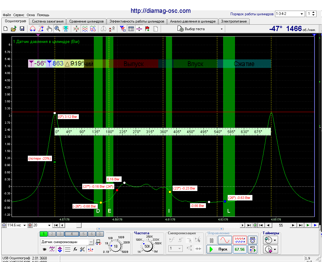

Добрый день! после обновления не работает тест Рх..после нажатия на кнопку анализ пишет
" Датчик давления неисправен (либо неправильно указан тип датчика)" !
Как победить данный недуг?..

На вашем файле почему то после сжатия на рабочем ходе количество газа не падает как обычно а растет.
Логично что ПО увидело что то непонятное и выдало ошибку.
Смотрите скриншот с вашего файла. И без линейки видно что что то не так. И по линейке потери отрицательные вышли.
Могу только предположить, например, что прокладка прогарела и с соседнего цилиндра газы поступают.

Та же беда с новым алгоритмом Px. На старом всё проходит, новый на ДД ругается. Не важно на какой версии ПО снята осциллограмма.

Осциллограмму отправил на почту. ДД вкручен с удлинителем 150 мм длиной и каналом диаметром 6 мм

Да, такой момент замечен: если вручную поднять линию 0 то скрипт по новой версии выполняется.
