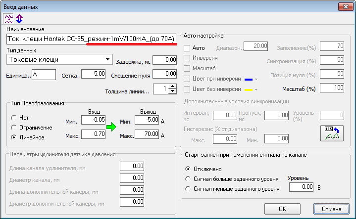

добрый день. есть ли у кого настройки для токовых клещей hantek cc 65 .

Вот такие настройки для Hantek CC-65. (но лучше их подстраивать под необходимые измерения)
У меня клещи Hantek CC-650 на них один режим такой же 1mV/100mA, измерял на нём ток форсунки, до 1A сигнал шумный и не очень информативный. Думал тоже приобрести Hantek CC-65 но как видно выходное напряжение у них очень маленькое, поэтому маленькие токи с их помощью лучше смотреть через подключение к мультиметру.
