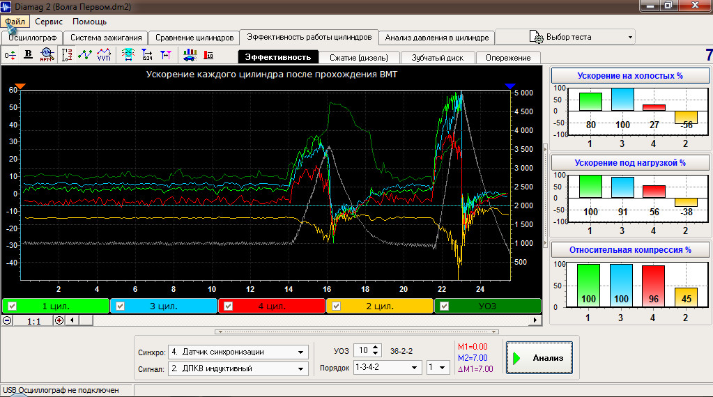

Вот для сравнения Волга с Крайслеровским двигуном прогар выпускных 2 цилиндра, прогар конкретный.
Там вообще движок ушатаный, такая ступенька в цилиндре что карандаши можно страгать, без поломки колец поршень наверное не вышел бы. На капиталку не согласились пошла под списание.

Сообщение Serg57i » 20 сен 2014, 00:05
Nick_43rus писал(а):В общем, вскрытие показало, что это так поршень в 4-ом цилиндре прогорел.
Спасибо. Если сохранилось, покажите ДР на ХХ, посмотреть, как бывает при прогаре поршня.
