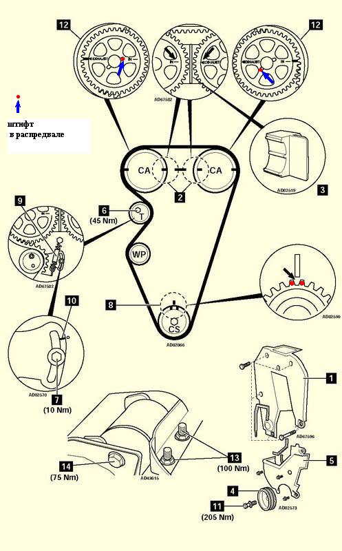

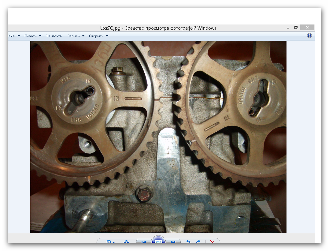

Завтра гляну метки на распредвалах есть мнение что неправильно поставили шестерни распредвалов.На впускном распредвале штифт должен находиться в пазе с надписью IN, на выпускном, с надписью EX. На этом фото шестерня выпускного вала, стоит неправильно. И если например шестерни совместить по меткам в таком положении, хорошего будет мало.Пока вот что нарыл.По результатам обязательно отпишусь.

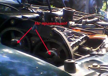

Ровер уехал,хозяин доволен.Как я и предполагал не правильно стояли шестерни распредвалов в штифтах,всё стояло с точностью наоборот.Фоткать нечем сфоткал буком камерой,правда плохое качество но разглядеть можно.После переустановки машина зашептала.Спасибо всем откликнувшимся!
