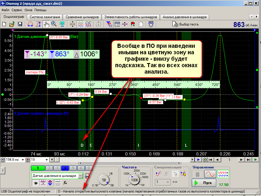

Ребята, подскажите про желтые и белые точки на графике, что они означают? И что означают зеленые полосы?

Точки желтого цвета - это реальные точки фаз клапанов, которые вычислило ПО. Синие - фазы, по-умолчанию (если ПО не удалось правильно вычислить фазы). Красные - фазы вне допуска. Зеленые поля - допуск фаз работы клапанов.

Сообщение Babuka » 28 ноя 2014, 00:20
Alex_42 писал(а):Точки желтого цвета - это реальные точки фаз клапанов, которые вычислило ПО. Синие - фазы, по-умолчанию (если ПО не удалось правильно вычислить фазы). Красные - фазы вне допуска. Зеленые поля - допуск фаз работы клапанов.
А белые точки, что обозначают ( кроме первой слева)?
D - это .......?
E - это .......?
I - это ......?
L - это .......?

Подскажите, желтая точка на участке D это начало открытия выпускного клапана, как я понял?

Сообщение admin » 28 ноя 2014, 10:23
Смотрите скриншот. Везде в ПО есть подсказки по всем зонам.
