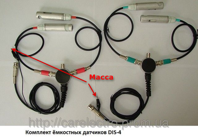

У меня DIS такого плана.Вопрос,зачем выводить в этом случаи ещё одну массу?Александр,прошу прощение,не совсем видно намотку двойным проводом в вашем случаи синфазных фильтров.

Если все кабели такие, то необязательно один общий провод делать. А у меня все кабели без крокодила общего провода. Общий провод у меня один на разъеме и соединен с - АКБ.
Re: Диамаг2 в новом корпусе
Сообщение sanya.map » 22 янв 2016, 16:51
Alex_42 писал(а):Если все кабели такие, то необязательно один общий провод делать. А у меня все кабели без крокодила общего провода. Общий провод у меня один на разъеме и соединен с - АКБ.
Спасибо,смысл понятен.

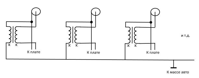

Добрый день Alex_42, в принципе получается про массы, что первые соединенные концы масс с СФ мы выводим на АКБ авто, в вторые концы можно подключать непосредственно к ножке разъема, не разрезая ножку? Смысл вроде получается тот же
Лучше, нарисуйте, как вы представляете.

Т.к. изначально разъемы соединены же с корпусом, под рукой нет диамага глянуть.

Как, у вас на рисунке, работать фильтр не будет. Сигнал, должен проходить через начала обмоток фильтра. Сравните, с моей схемой на 2-й странице этой ветки форума.

Alex_42 писал(а):Как, у вас на рисунке, работать фильтр не будет. Сигнал, должен проходить через начала обмоток фильтра. Сравните, с моей схемой на 2-й странице этой ветки форума.
Все понял, ошибку свою нашел, моя не внимательность, спасибо.
