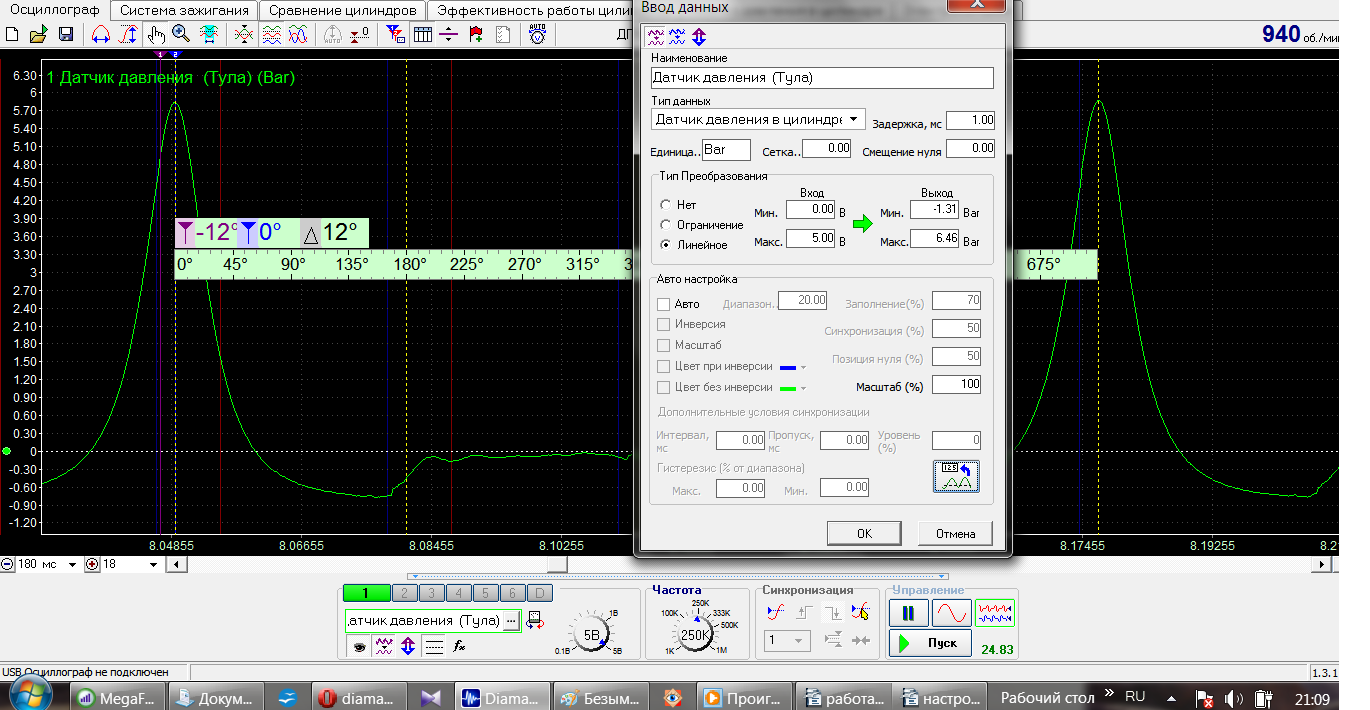

Добрый вечер!Я в настройках по тульскому ДД тоже ничего не менял,но осцилограммы,снятые с одной и той же машины ДД от Диамага и тульским ДД,получились не совсем одинаковые.Снимал правда с разницей в несколько дней.
Может в настройках для тульского ДД,всё-таки что-то надо поменять?
Тульский ДД ВАЗ 2111
ДД Диамаг 2 ВАЗ 2111

что разного то? не вижу никаких глобальных отличий. осцилка в каждом такте может немного менятся. не говорят уж о разных датчиках.

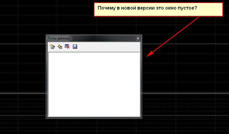

Парни а почему в новой версии в окне настроек нет Типа данных?

Вставьте в папку с Диамагом
namelistx.rar

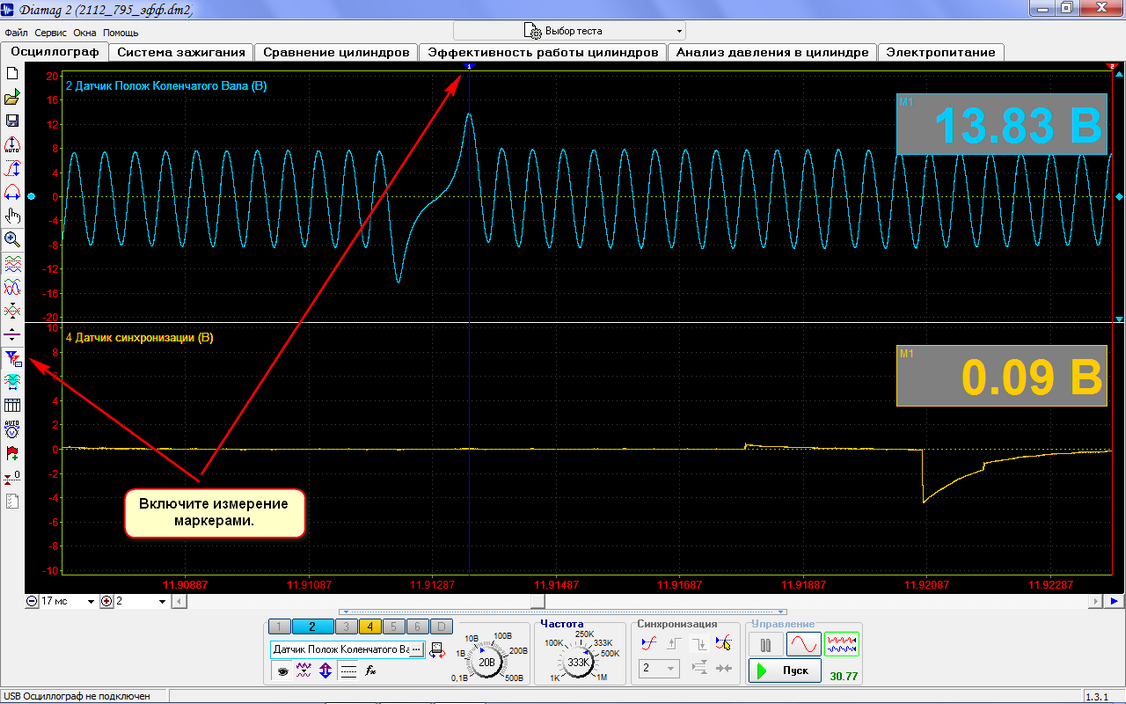

Подскажите как смотреть сигнал например 14 вольт с точностью 0.1 вольт, как выполнить настройки?

Если просто измерить амплитуду сигнала, то просто включить измерения маркерами.
