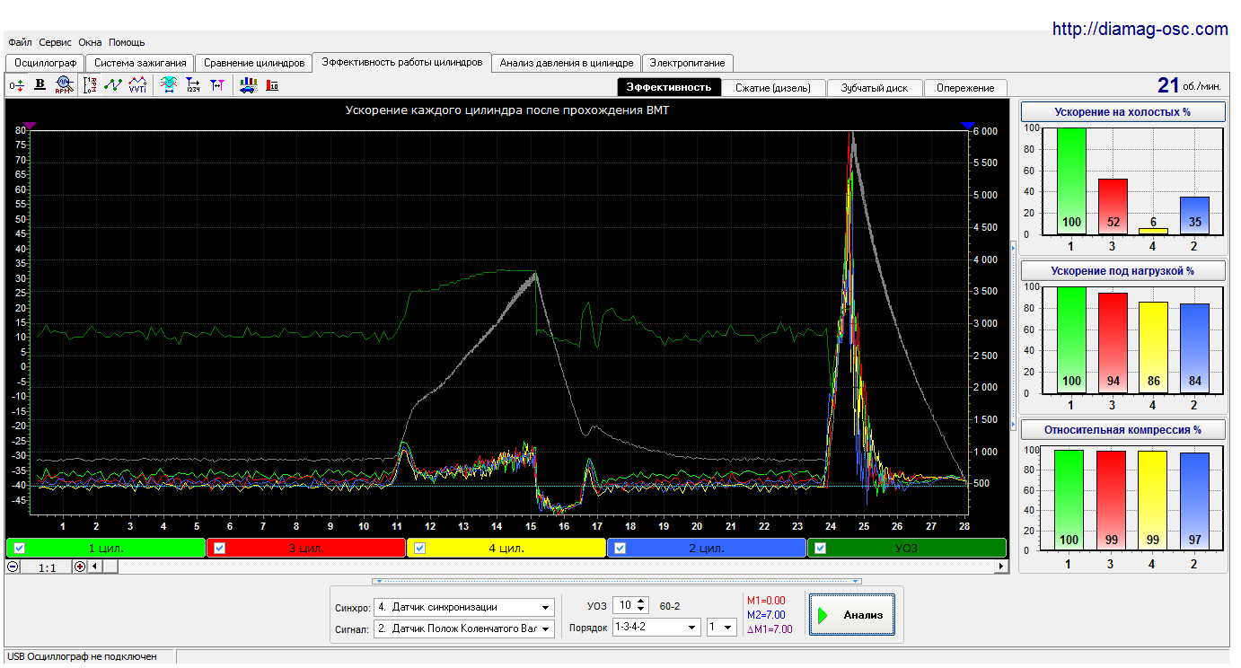

Сообщение Моделист » 12 фев 2015, 20:37
на второй странице всё написано калина.вот новый скрин

Сообщение TRV » 13 фев 2015, 04:29
Моделист писал(а):вот за это спасибо,будем гнуть штифт на р.валу как сделаем отпишусь.
У вас на скине видно по ускорению на холостых 4Цилиндр ОТПАДЫВАЕТ.Возможно тосол в цилиндре немного попадет-дефект как раз так проявляется.Металлопрокладка ГБЦ?-какой точно по маркировке двигатель.

Сообщение Моделист » 14 фев 2015, 02:33
свечи все одинаковые посмотрите пожалуйста файлик
калина236 дд.rar
Моделист
Сообщения: 62
Сообщение TRV » 14 фев 2015, 02:58
Моделист писал(а):свечи все одинаковые посмотрите пожалуйста файлик
С ДР было бы больше пользы.А проводку проверили?Пока двиг не заведен контролер может не фиксировать плавающую неисправность-а без ДПКВ будет заводится плохо.По механике постороних звуков нет?Ну и метки ГРМ как?
Сообщение Alex_42 » 14 фев 2015, 03:16
Снимали через удлинитель? Степень сжатия низкая.
Сообщение TRV » 14 фев 2015, 03:25
Alex_42 писал(а):? Степень сжатия низкая.
Поверьте шкив КВ на предмет проворота на шпонке-визуально фазы совпадают по меткам,а на самом деле нет-отсюда и низкая степень сжатия и плохая заводка.
