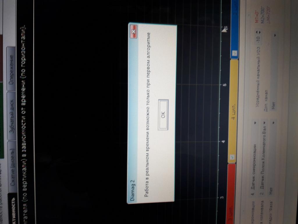

Сообщение резван » 10 ноя 2021, 06:18
не проходиь тест эрц в реальном времени.что я делаю не так? запускаю тест ЭРЦ в самописце жму эфективность работы цилиндров . жму на автомобильчик и потом вижу это окно.
вот это окно выходит . когда нажимаю кнопку с автомобильчиком в тесте эфективности в реальном времени.

Сообщение aleksandr_s » 10 ноя 2021, 07:09
Первый алгоритм - это плавная перегазовка.
