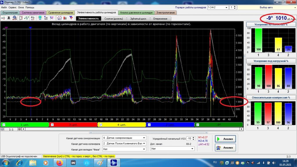

Возможно, вопрос не по конкретной версии ПО, но всё же, хотел бы получить ответ, на каком принципе строятся гистограммы, в тестах? Двигатель абсолютно исправен, работает прекрасно, без всяких троений, дёрганий, чиханий, вибраций и т.д. Однако тест показал следующее, вопрос по ускорению на холостых. Тоесть, третий цилиндр не работает, от слова "совсем"? Благо хоть в минус не уходит. Компрессия ровная, форсунки льют чётко, без разброса, подсосы воздуха и прочие проблемы исключаю.

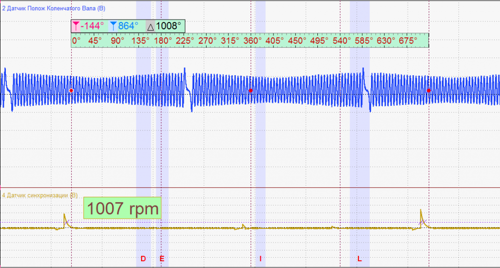

И почему программа показывает холостые обороты двигателя почти всегда выше 1000 об, а по факту - около 850.

Nikolas70 писал(а):И почему программа показывает холостые обороты двигателя почти всегда выше 1000 об, а по факту - около 850.
Где?
Re: Новая версия ПО 2.3
Сообщение Alex_42 » 01 май 2021, 22:28
Если, на вашем файле, то так и есть. Измерения канала, так же, показывают обороты.

Сообщение Nikolas70 » 01 май 2021, 22:35
Alex_42 писал(а):Где?
Alex_42 писал(а):Если, на вашем файле, то так и есть.
Я ещё на тахометр смотрел. Получается, он врёт? А с гистограммой-то, с ускорением на холостых, почему такие значения?

Сообщение Alex_42 » 01 май 2021, 22:42
График 3-го цилиндра ниже нулевой линии. Вот, и барграфик такой. Возможно, калибровка не совсем точно была выполнена. Я, вообще, на барграфики почти, не смотрю. Только, графики. В Постолографе, они вообще отстутствуют.

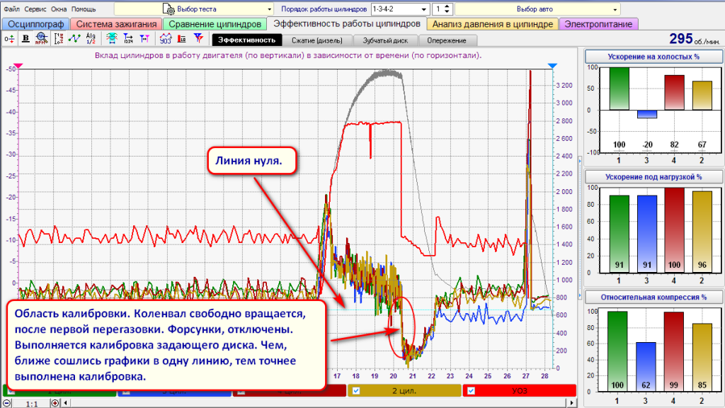

Сообщение Nikolas70 » 01 май 2021, 22:49
Alex_42 писал(а):График 3-го цилиндра ниже нулевой линии. Вот, и барграфик такой. Возможно, калибровка не совсем точно была выполнена.
Можно подробнее, про калибровку, и нулевую линию, в этом тесте? Что и где нужно калибровать? Может, я чего не правильно делаю? Считаю, если уж гистограммы присутствуют в программе Диамаг2, в отличии от Постоловского, то они должны хоть более менее показывать реальную картину, а не пугать клиента. Если честно - я внятного ответа, по этому поводу, клиенту дать не смог. Да и не повернётся язык сказать, что это глюк программы, на это обращать внимание не нужно.

Сообщение Alex_42 » 01 май 2021, 23:04
Картинка.
